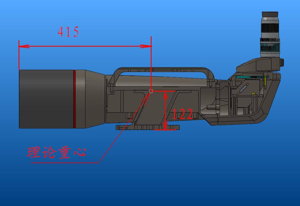

K #7. Tak to je stejný zdvih jako mám já u 120/1000. Jen jsem to řešil bez výsuvného sloupu. Zde je nevýhoda montáže typu "obrácená vidlice",
kde zdvih musí být větší o vzdálenost těžiště dalekohledu - vodorovná osa montáže. Odhadem 15-20cm.
Re: Teleskopický sloup
Napsal: 28. 05. 2022, 08:50
od BertCZ
butka píše: 28. 05. 2022, 05:57 K #7. Tak to je stejný zdvih jako mám já u 120/1000. Jen jsem to řešil bez výsuvného sloupu. Zde je nevýhoda montáže typu "obrácená vidlice",
Ano, máš pravdu v tom, že zde "rameno navíc" dělá neplechu. Proto jsem dříve psal něco o systému, který je zkrátka takový jaký je.

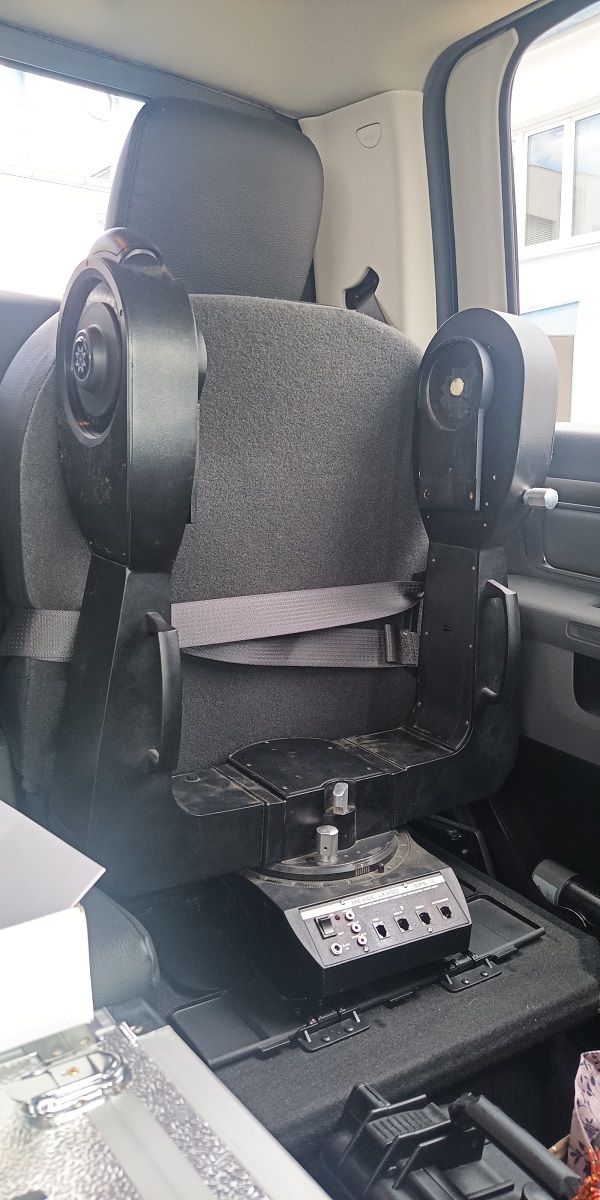

Avšak nemáš pravdu v tom, že zdvih musí být větší o vzdálenost těžiště dalekohledu - vodorovná osa montáže. Pravdivé tvrzení by bylo, že zdvih musí být větší o vzdálenost optická osa dalekohledu - vodorovná osa montáže, to vše v závislosti na vzdálenosti očí pozorovatele od svislé osy otáčení (lapidárně řečeno hraje roli délka dalekohledu, výšku okulárů a jejich umistění vůči hranolům beru pro komparaci dvou dalekohledů jako konstantu). To, že těžiště není umístěno v optické ose dalekohledu dokládá jedna skica od Markuse (APM).
Proto jsem pro bino 152 zvolil jiný druh montáže, kde délka zmíněného "ramene" bude mnohem menší. Příloha druhá zachycuje bezpečný :-) transport montáže do dílny.
