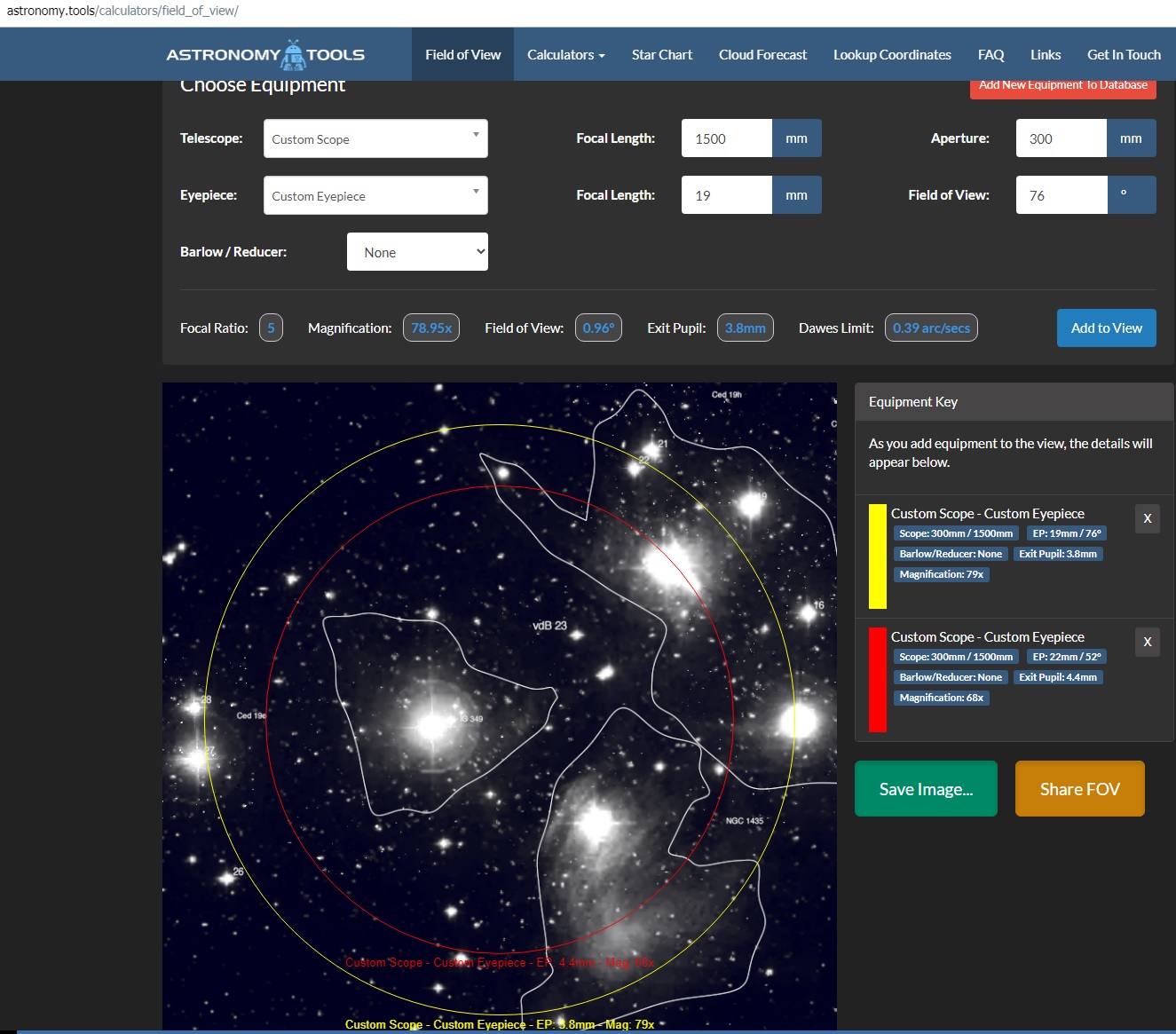

Zdravím chtěl bych se zeptat jak bude velký rozdíl zorného pole okularu mezi 52” a 70 “ na dobsnu 305/1500 mm
Re: Zorné pole okulárů
Zkus si to tady, ukazka vysledku na fotce.
- FOV.jpg (305.57 KiB) Zobrazeno 11423 x

Na všech dalekohledech to bude v poměru kružnice 52:70, při stejných ohniscích okulárů. Kolik to bude na obloze ale záleží na konkrétním ohnisku okulárů.
Zdánlivé pole = na obloze, je potom ve stupních rovno: pole okuláru (FOV) / zvětšení
