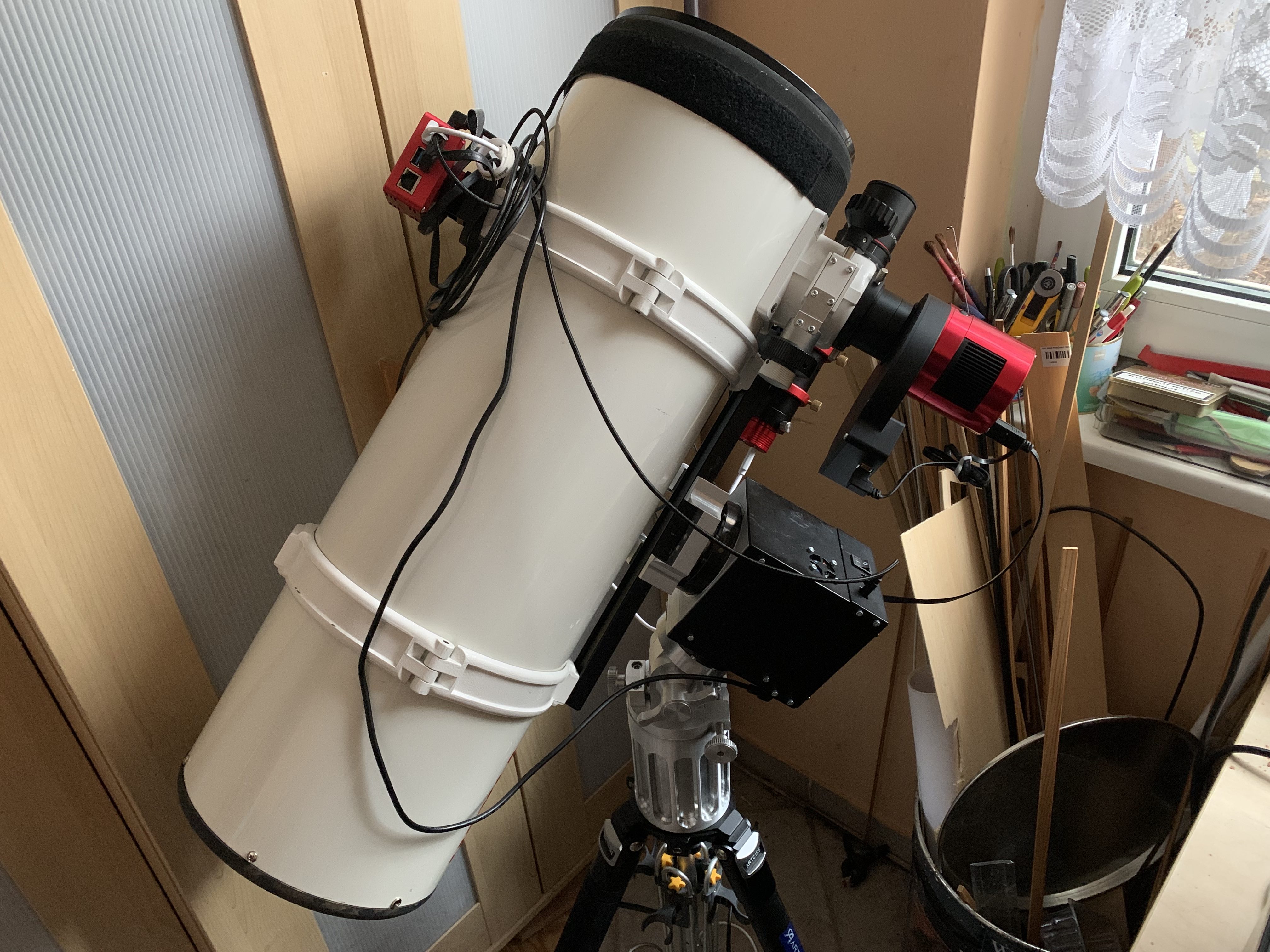

Snad se toto téma bude hodit pro všechny kdo fotí Newtonem. Tento nový reduktor jsem pořídil před dvěma týdny a jeho dostupnost byla důvodem, proč jsem upustil od nákupu RASA (F3 Newton vs F2 RASA už nevidím jako důvod pro další dalekohled). Hlavní zajímavou vlastností je zachování polohy pro zaostření. Reduktory .75 reduktory od ASA a TS pro mně nebyly použitelné, protože bych na Vixenu nezaostřil, prostor pro zkrácení byl u mne jen cca 9-10mm, tyto zkracují ohnisko o cca 15-17mm. Při prvním testu se mi zdá, že i NEXUS malinko zkracuje ohnisko, ale jen o jednotky milimetrů.
Pokud vím, SUPRA a pan Zahajský jedná s přímými dodávkami do ČR, já ho nakoupil u francouzů viz TADY. Moje cena byla 480,- EUR + doprava, ale nějak už to stouplo.. :(
Jako mírné negativum hodnotím chybějící možnost napevno našroubovat reduktor do fokuséru. Trochu jsem to vyřešil oblepením reduktoru isolepou tak, aby pevně těsnil ve 2" adaptéru (foto).
Testovací snímky jsem dělal předevčírem za intezivního měsíce, takže kontrast nicmoc. Také docela foukalo, takže to slušně prověřilo i kombinaci 200mm Newton na EQ-HD-III na novém stativu. ASIAir spočítal redukci ohniska z 800mm na 620mm (proč ne 600 nevím..). Rohy snímků na 23mm čipu ASI294MM PRO dopadly na této konfiguraci lépe než na Takahashi FSQ před cca 10 dny.. Přidávám jeden 120s Ha snímek (dávám náhled na 120s Ha snímek a detail pravého horníího rohu).
NEXUS by měl být použitlený pro čipy do velikosti APS-C. Nějaká degradace jasu je vidět už na 23,1 mm, ale nepřipadá mi to nijak hrozné..

Zakoupil jsem ho na popud Martina rovněž. Frantící jsou pěkný mrchy. Ještě mi nevrátili DPH, žabožrouti. Jelikož mám 250/1000 a výtah 3", budu vyrábět redukci, aby to sedělo přesně. Průměr je 50.7 mm, což je standart. Ta desetina mm do mínusu se prostě dělá u všeho. Nemám korektor, který by byl přesnější.

Tak jsem si to prohlédl, ten vítr se na tom podepsal - ovalita v cca 30°. Na č 17 nahoře jsou lepší pološířky kolem 2,5pix, což je dobré, ale mělo by být na to f 620 lepší, klidně 2 pix* . Jasně, že to držení tou lepící páskou je vidět - PD roh výrazně rozjetý - čárky . Myslím, že po dobrém zaostření, scentrování to bude dobrý korektor.

Jasně, díky. Na F3 mně čeká ještě spousta ladění.. Ale fungovat to myslím bude, Vixen má velmi dobře uložený výtah, kolimační laser se ani nehne po celé dráze fokuseru.

Zjistil jsem že mám dokonce doma vyhovující M60 šroubované řešení z VC200L použitelné pro R200SS Newton vč. rotátoru. Zespodu má M48 samici na filtr a končí M42 samcem. Tj. pro ASI 294MM bude vyhovující bez OAG. Snad sem dám brzy lepší data.. 8-)
PS. vyzkoušel jsem a mechanicky to funguje výborně. OAG by se sice přesně vešel, ale 13mm backfocusu se přesune před OAG do adaptéru (backfocus od M42 základny 42mm), takže parfokalita OAG a kamery je v háji. Filtrkolo ZWO s QHY se vejde jentaktak (40mm).. Bohužel je to docela opticky tlusté řešení (13mm). Bez OAG to bude ale myslím podstatně lepší než v tom 2" fokuseru..

S tou šroubovací redukcí do výtahu - M48 samice na M42 samec co mám z VC200L jsou i rohy snímku z mého pohledu OK. Nevýhoda je, že ukradne 13mm backfocusu a OAG se do 43 mm s filtrkolem už nevejde..
