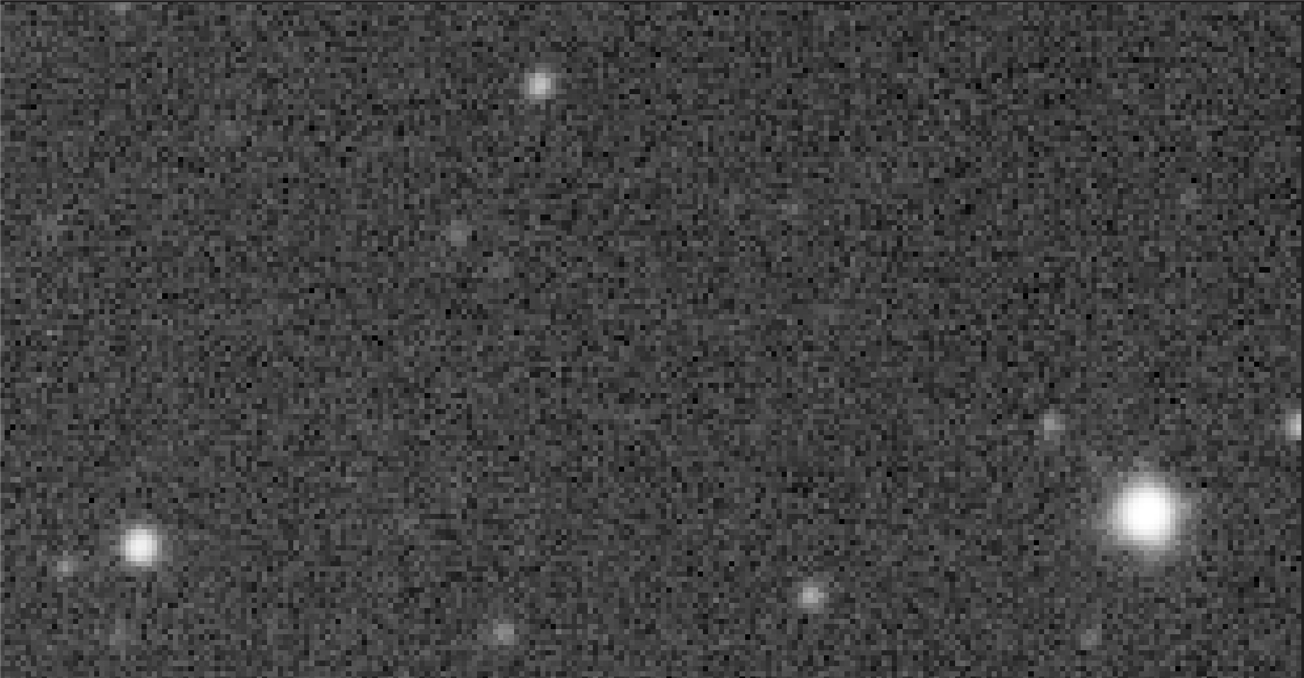

Testovací snímky jsem dělal předevčírem za intezivního měsíce, takže kontrast nicmoc. Také docela foukalo, takže to slušně prověřilo i kombinaci 200mm Newton na EQ-HD-III na novém stativu. ASIAir spočítal redukci ohniska z 800mm na 620mm (proč ne 600 nevím..). Rohy snímků na 23mm čipu ASI294MM PRO dopadly na této konfiguraci lépe než na Takahashi FSQ před cca 10 dny.. Přidávám jeden 120s Ha snímek (dávám náhled na 120s Ha snímek a detail pravého horníího rohu).
NEXUS by měl být použitlený pro čipy do velikosti APS-C. Nějaká degradace jasu je vidět už na 23,1 mm, ale nepřipadá mi to nijak hrozné..

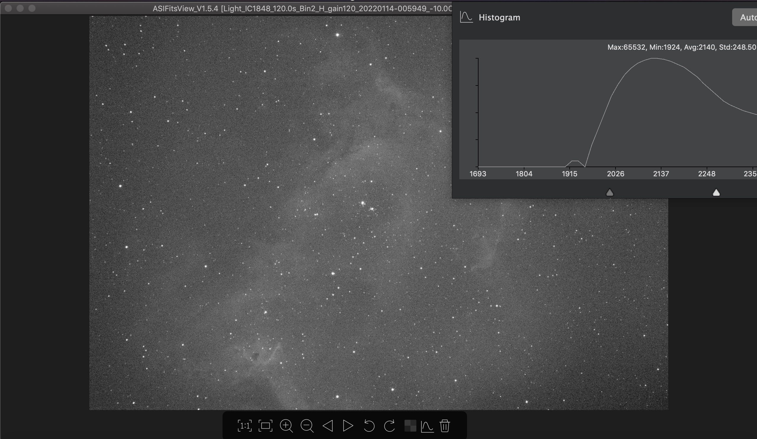

Mohl by si někde vystavit jeden nejlepší fit? Pro lepší identifikace zobrazení by bylo lepší použití Bin 1:1 . Já fotím jen na něj, binovat se dá kdykoliv .

Jasně. Tady jsou 3 jakžtakž lighty 120s a 8 flatů.. Jak říkám, dost foukalo, takže jsem 2/3 vyházel. Stejně to byl jenom rychlotest. Flaty jsem udělal dnes do zmračené oblohy, budou tam asi trochu vidět mraky.
http://www.uschovna.cz/zasilka/UEXB4XCMDEJTPW3Y-FY9
PS. Maluju si nějaký custom adaptér co využije M48 na spodku korektoru a nahoře uchycení Vixen M60/.75 s rotátorovým kroužkem (jako má Vixen originál reduktor a adaptér na M60), ale asi to bude chtít i nějaké 3 tiltovací červíky nahoru, neb se bojím aby se to neohýbalo.. Dělat M48-M48 nahoře se mi nechce, nemohl bych už použít OAG (u QHY kamery)..

Tak jsem si to prohlédl, ten vítr se na tom podepsal - ovalita v cca 30°. Na č 17 nahoře jsou lepší pološířky kolem 2,5pix, což je dobré, ale mělo by být na to f 620 lepší, klidně 2 pix* . Jasně, že to držení tou lepící páskou je vidět - PD roh výrazně rozjetý - čárky . Myslím, že po dobrém zaostření, scentrování to bude dobrý korektor.
*Jen pro ilustraci ze včera, v f 1m, 300sec jsem měl pološířku 4-5pix bin 1:1, v bin 2 je to 2-2,5 pix, ASI 294MM

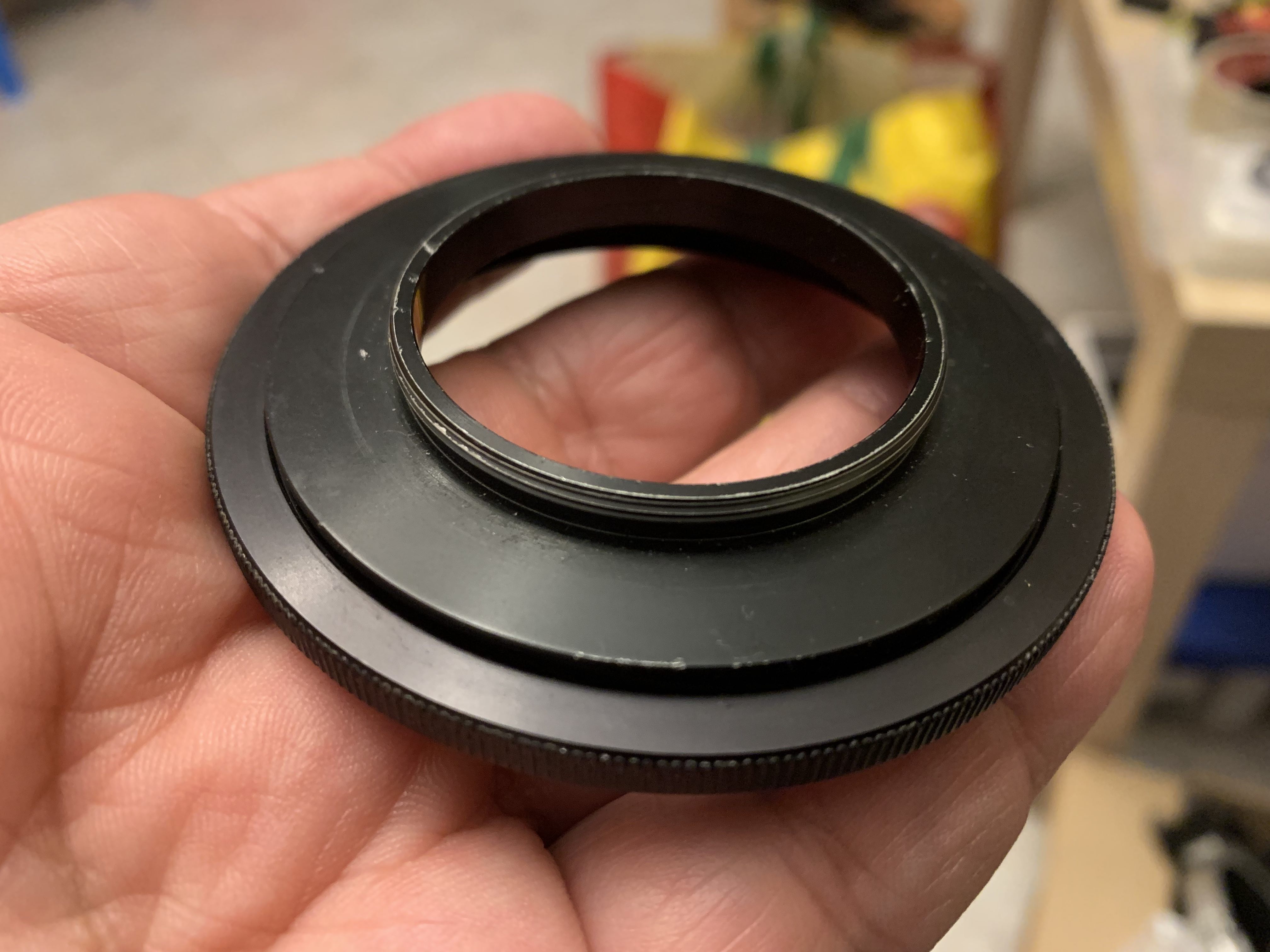

Zjistil jsem že mám dokonce doma vyhovující M60 šroubované řešení z VC200L použitelné pro R200SS Newton vč. rotátoru. Zespodu má M48 samici na filtr a končí M42 samcem. Tj. pro ASI 294MM bude vyhovující bez OAG. Snad sem dám brzy lepší data..
PS. vyzkoušel jsem a mechanicky to funguje výborně. OAG by se sice přesně vešel, ale 13mm backfocusu se přesune před OAG do adaptéru (backfocus od M42 základny 42mm), takže parfokalita OAG a kamery je v háji. Filtrkolo ZWO s QHY se vejde jentaktak (40mm).. Bohužel je to docela opticky tlusté řešení (13mm). Bez OAG to bude ale myslím podstatně lepší než v tom 2" fokuseru..

S tou šroubovací redukcí do výtahu - M48 samice na M42 samec co mám z VC200L jsou i rohy snímku z mého pohledu OK. Nevýhoda je, že ukradne 13mm backfocusu a OAG se do 43 mm s filtrkolem už nevejde..
