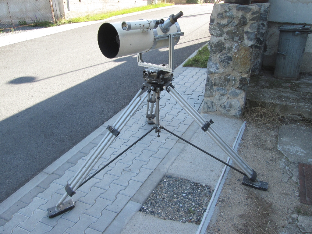

ahoj. potreboval som trocha vypnúť, a jak furt pršalo, chodil som sa trocha hrať do garáže... odkudkané kdesi z CN.
objednal som k tomu len 3 barle kdesi vo výpredaji za pár drobných a skurtky s foto závitom, zvyšok sa mi tu povaľoval. (preglejka, závitové tyče, pánty...). spodky nôh sa dajú prevrátiť a statív tak zvýšiť. v praxi zatiaľ nevyskúšané, kvôli počasiu.
Ak by tento kacírsky počin iritoval tunajšiu komunitu, kľudne to presunte do astro-humoru ObrázekObrázekObrázek

ale ten dizajn existuje už snáď desaťročia, našiel som to kdesi na cloudynights alebo stargazerslounge... :)

Parádní práce a vypadá to i docela stabilně - tohle nebyla ztráta času. :idea:

Ty vago. To je taková ptákovina až se mi to líbí. Napiš pak prosím zkušenosti se stabilitou :)

Presne takýto dizajn má starý statív na teodolit, ktorý ešte nebol skladací. Roky ho mám odložený, pretože mi je ľúto ho vyhodiť.

filmařská klasika :

Jak psal MilAN - na stejném základu jsou založeny i pozdější, velmi stabilní, stativy pro TV techniku - a ty nesly váhu řádu desítek kg...

Ono tie barle sú trochu menej tuhé ako by som chcel. Dub/buk, ale dost tenké, asi kvôli hmotnosti. aj tak to s tým nákladom na fotkách (klin, az-gti, mirrorless, pentacon 200mm) vyzerá pevniejšie ako foto stativ ktorý som tam mal pred tým. ešte sa s tým možno pohrám - torzná skriňa, lanká medzi nožkami dole...
ale ako by napísal klasik, pomer pevnosť/cena je tu bezkonkurenčný :)

Nádhera, aj nosnosť vypadá sľubne-technicky vzato-dve barle udržia dospelého človeka.

Ano, a je na nich obvykle jako těžší dalekohled - klepe se :lol:
