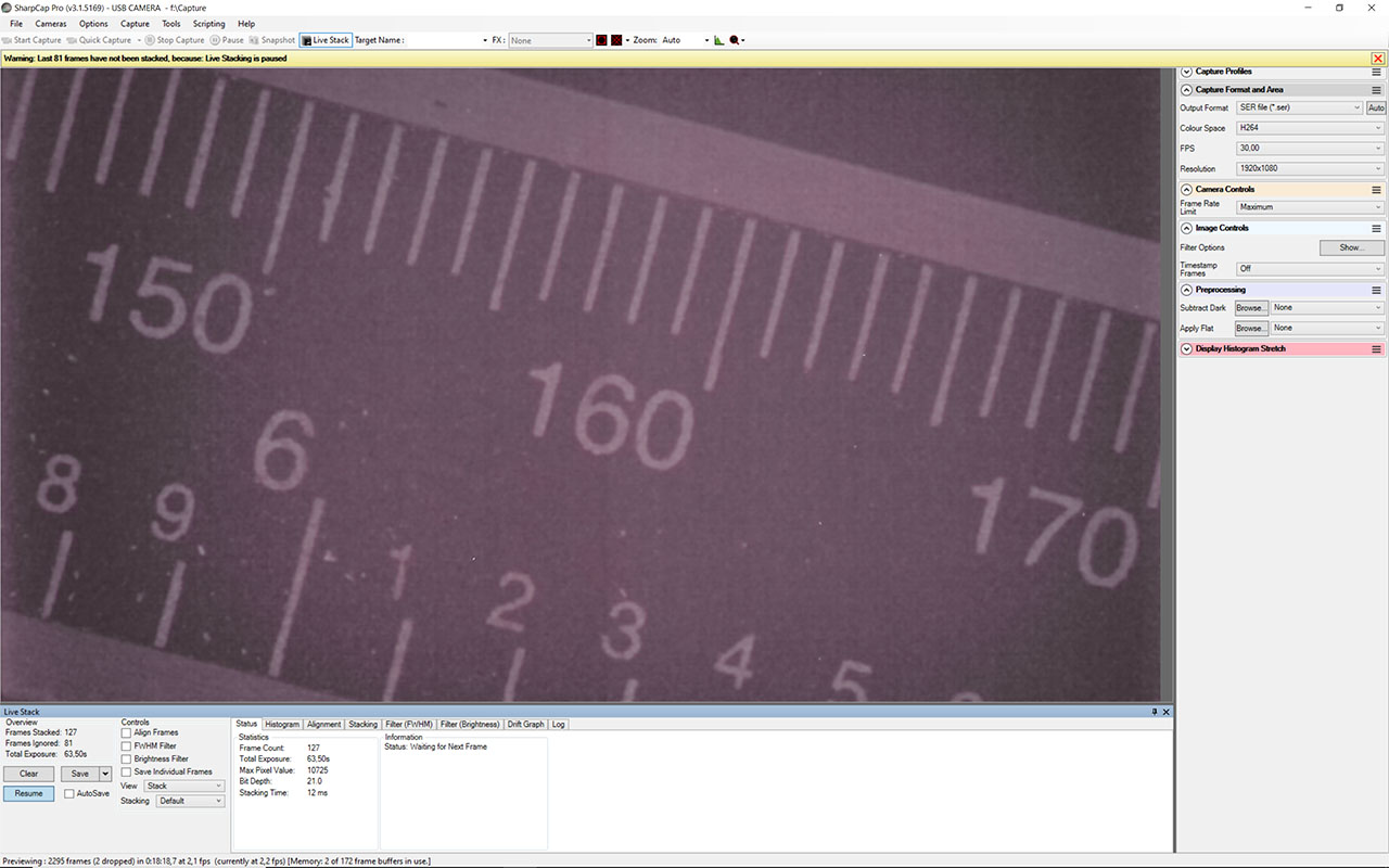

Dnes jsem si hrál s její menší sestřičkou 38Mp s výstupem FHD na USB a napadlo mě , připojit jí k Shapcap a zkusit Live stack. Opět se konalo milé překvapení. Program jí umí používat a LS v pološeru, kde jsem okem nerozeznal naprosto nic kromě kovových obrysů po stranách šuplery mi po cca 10 snímcích ukázal hezký nezašuměný obrázek. Fakt se těším, až ji vyzkouším na DS, jestli něco ukáže. Ta je ještě o dost levnější a kreslí rovněž krásně.

V jakém režimu ji ale SharpCap pustí ? Je k ní nativní driver a nebo to jede přes pouze 8-bitový WDM driver ? Stačí screenshot rozbaleného menu kde vybíráš kameru.
Pokud to bude jen 8-bit WDM, tak bych si s DSO nedělal moc iluze, nebo pouze ty nejjasnější.

Jede to na nativní USB driver. Nic se tam nastavit nedá. Já vím, že to není a rozhodně ani nebude žádnej zázrak, ale beru to tak, že je spousta začátečníků, kteří nechtějí vypláznout 10 tisíc za kameru a tohle, i když to vypadá jako hračka, je nesrovnatelně lepší, než ty 2Mp kamerky k PC, který nestojí o moc míň a na astro jsou k ničemu. Kdo má dalekohled za 5 tisíc a hledá něco na hraní k focení planet a možná i jasných galaxií, tak by tohle mohlo být řešení a navíc to fotí na kartu, takže se to obejde bez PC. Náhledový FHD TFT-IPS monitor 7" s HDMI vstupem stojí 3.5 liru a všechno to jede na baterii. Pro vás profíky, s vybavením za statisíce je to nezajímavé, ale vzpomeňte na rok 90, kdy jsme upravovali USB kamery k PC a byl to zázrak.
