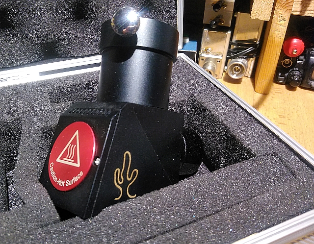

Prakticky nepoužívaný Lunt (APM) Herschelův hranol 90° v bezvadném stavu. Vstup/výstup 1.25" s neutrálním šedým filtrem ND3.0 (ideálně do 4" objektiv) s redukcí 95% světla. V hliníkovém kufříku:
http://www.atc-astro.eu/eshop/lunt-hers ... l-125.html
Důvod - používám bino APO 82 se solární fólii.
Při osobním odběru v Neratovicích (popř. po domluvě v Horních Počernicích) zdarma redukce 2"/1.25" v ceně ca 650Kč:
http://www.supra-dalekohledy.cz/redukce ... -5100.html
Cena 2,9 tis. kč
