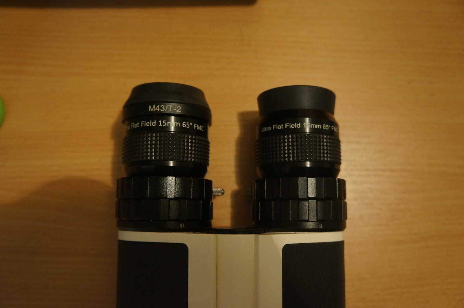

Chybel mi takovy okular , se zavitem T2 mam ES 24 68 st. ( zavit dodelany) a Hyperion 5 mm.
Neco v prostredku, predevsim pro spektiv.
Nahodou jsem zjistil , ze adapter/prstenec M43/T2 hezky seda na okularu APM , jen poradne prilepit.
Samozrejme po sundani ocnice.
Tak jsem to udelal , okular je nadale bezva pro bino, staci jen ocnice nasadit opacnou stranou
Viz fotky:
