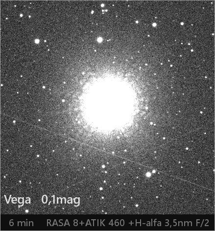

Ještě doplním svůj test v příspěvku #22.
Stejná sestava = RASA 8" + ATIK 460 + Baader 3,5nm H-alfa F/2 filtr.
Na snímku je Vega s expozicí 6 minut, t.j 4,5x více světla než maximum v předešlém testu. Výsledek je velmi podobný. 100% rozlišení

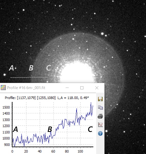

Tak také sem přidám své výsledky testů. Bude asi trochu kontroversní téma :)
4nm OII F/2 filtr- expozice na Vegu 6minut ( obdobné jako výše test filtru 3,5nm H-alfa a ve stejném měřítku. Při pohledu na výsledek to nevypadá dobře. Na snímku je profil pozadí -reflex. Ten má v mém případě změřený průměr 1,317 mm. Pro přepočet na obvyklé hvězdy v mlhovinách už to není tak hrozné- pro 4.mag to vypadá na nějakých 12 ADU a pro 5. mag nějakých 4,5ADU
refkex + graf.jpg (155.53 KiB) Zobrazeno 1942 x
A jak vypadá skutečné focení na RASA 200/400, exp. 15 x 6 minut na ATIKU 460EXM i ve srovnání s 3,5nm H-alfa F/2 Baader filtrem, ukazuje následující porovnání na NGC 6960 s hvězdou 4,2 mag
Možná výrazněji to ukazuje animovaný gif :
https://www.astrofotky.cz/~MilAN/1631722343.gif
Závěry jsou na každém, nebudu vnucovat svůj názor. Já jsem spokojený, pro RASA dobře použitelné
