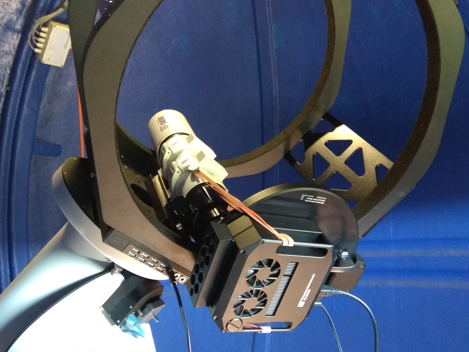

Tak minulý týden konečně dorazila kamera C3-61000, náhrada předchozí G3-16200, kterou už má nový majitel. Moje hvězdárna v současné době prochází přestavbou (výměna 300-ky za 400-ku, plánovaná výměna kabeláže skrz osy v montáži na USB3). Na první testy jsem tedy Cé trojku dal na Borg 77ED, který fullfarme vykreslí. Ovšem ukázal se problém. Ten refraktor váží zhruba to samé, co kamera s velkým fitrovým kolem na 7ks 50x50mm filtrů, a bajonetové spojení to prostě nemá šanci udržet, a je jedno jestli dám do lišty kameru, nebo Borga. Provizorně jsem to vyřešil dvěma gumami, kterými jsem přitáhl kameru k refraktoru, aby byly plochy bajonetu v kontaktu. Na přesné zjustování roviny senzoru bohužel už nebyl v krátké noci moc čas, takže snímek je v biningu 2x2 a do rohů stejně raději nekoukejte. Tohle bude vyžadovat robustní redukci se závitem, nebo rybinou. Tu budu muset vyrobit.
Zatím tedy kamera s Borgem sedí takhle na desce montáže, schovaná ve třmenech na budoucí 400-ku, co se kompletuje v pracovně:
Cílem snímání bylo ověřit, že kamera má vychytané všechny mouchy nalezené při testech na stole, HW i drivery jsou stabilní a vydrží snímat bez zákusu celou noc a je zralá k vypuštění do prodeje. Testy toto potvrdily, a C-trojky by tak konečně měly být dostupné.
