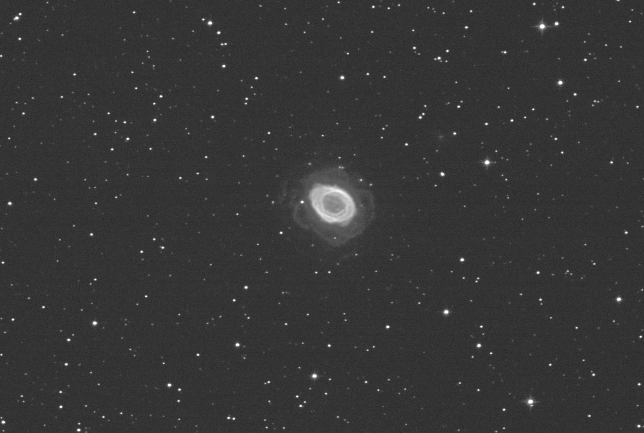

Taky přidám jednu ukázku. Byl to jen pokus při seřizování soustavy, 25x3 minuty(bez DF a FF), Ha 3.5nm, okraj města, FWHM 3".
- M57 Ha.jpg (109.12 KiB) Zobrazeno 5206 x
