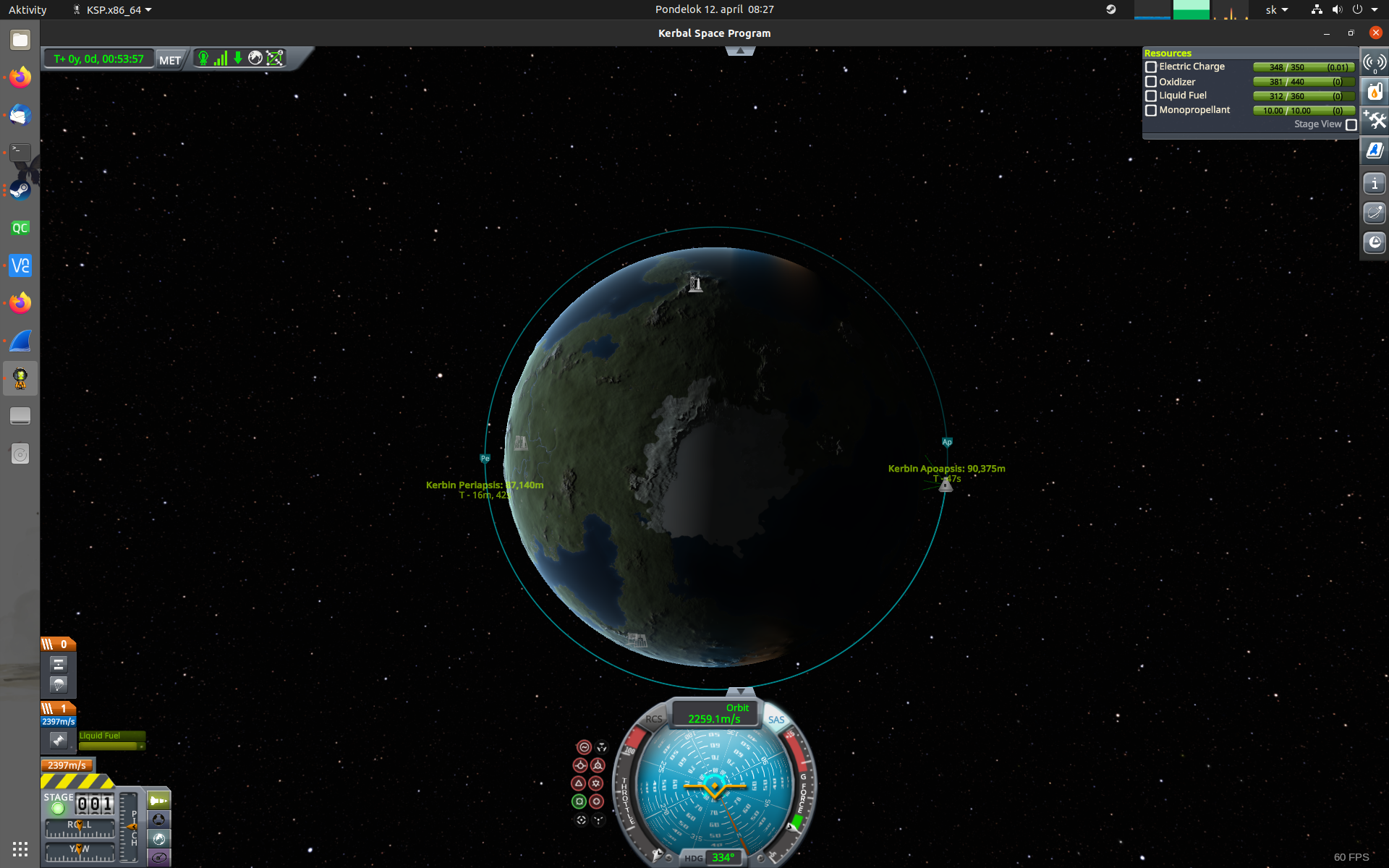

Ale praveze to bude fungovat aj len urychlenim kolmo od planety. Vyskusal som to v KSP kedy som spravil kratky zazek v apogeu pricom som smeroval od planety. Tu je pred a po zazihu.

nou píše:Ale praveze to bude fungovat aj len urychlenim kolmo od planety. Vyskusal som to v KSP kedy som spravil kratky zazek v apogeu pricom som smeroval od planety.
Samozřejmě jakékoliv zbrždění v apogeu představuj snížení perigea. Ale nejefektivnější je působení proti pohybu. Důležité ale je to, že z povrchu Země je potřeba působit silou po průchodu apogeem Je to jen o skládání sil, není potřeba pro pochopení žádný program.

Lenze ja som nebrzdil v apogeu. Posobil som kolmo na smer pohybu co viedlo k zvyseniu apogea a znizeniu perigea. Takze posobenie proti pohybu vobec nie je jedina moznost ako si tvrdil v predchadzajucom prispevku.

Přeci jde o to, v kterém místě jsi působil. Sílu kolmo k pohybu může vést v kterémkoliv bodě dráhy a výsledek vůbec nebude stejný- tohle přeci nejde zevšeobecnit. Na rozdíl od brždění v apogeu, kde je výsledek jednoznačný.
