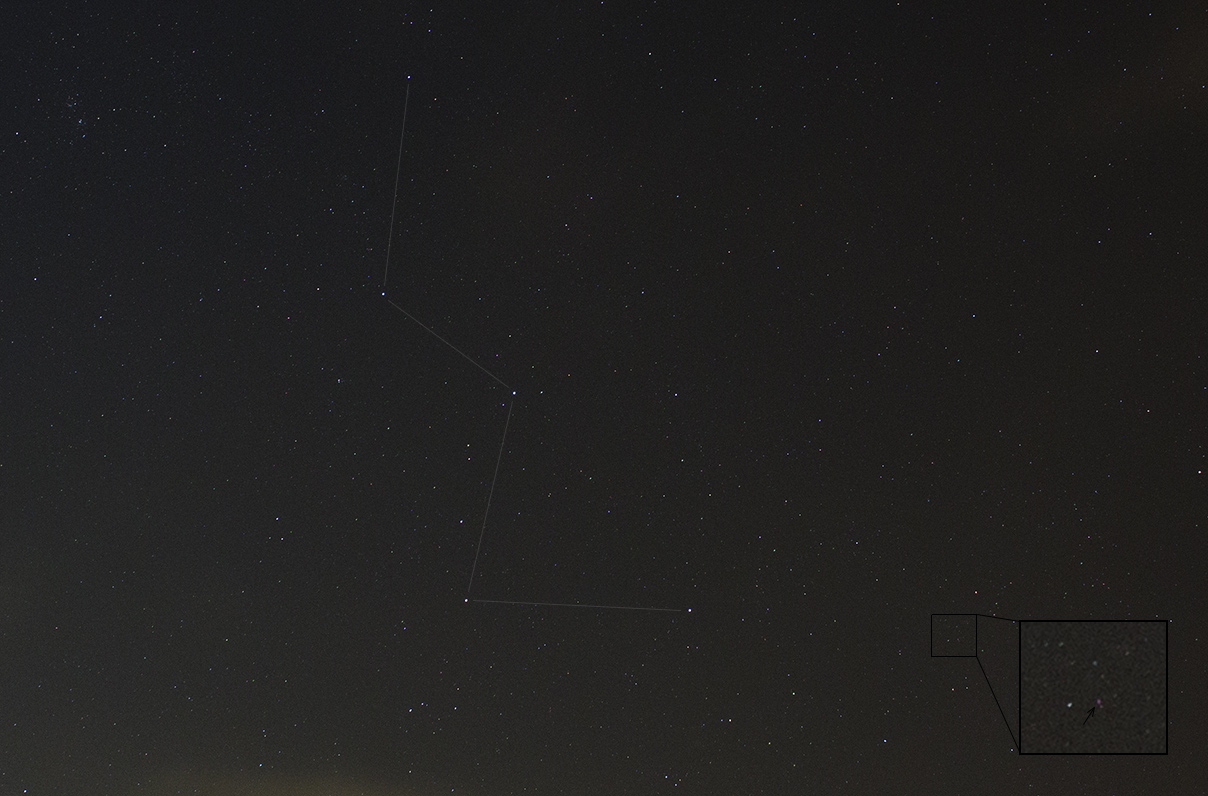

Hledací mapka (vytvořeno z PC planetária Guide9).

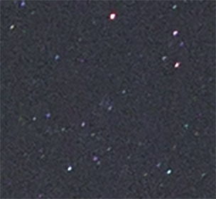

Mě vyšla v triedru 8×42 na 7,9 až 8,0 mag (dle okolních hvězd HD220770 7,9 a HD221038 8,1). Jinak viditelnost snadná, což potěší i tak. Zkusil jsem tentokrát vyjet na pole, takže budu mít i fotky přes dalekohled.
Pro méně zasvěcené - je to ta narůžovělá hvězda ve výřezu u dolního okraje skoro uprostřed (výřez zvětšen na 200 procent, naopak horní fotka zmenšena na 50 %)
Tak jsem ještě přidal ten detail přes dalekohled..
03 Nova-Cas-20210321-popisky-cast.jpg (1.26 MiB) Zobrazeno 24575 x

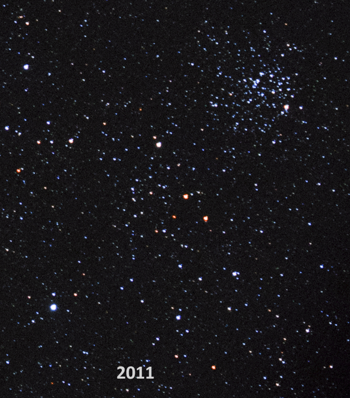

A ještě srandička - našel jsem fotku M52 z Messier maratónu 2011:

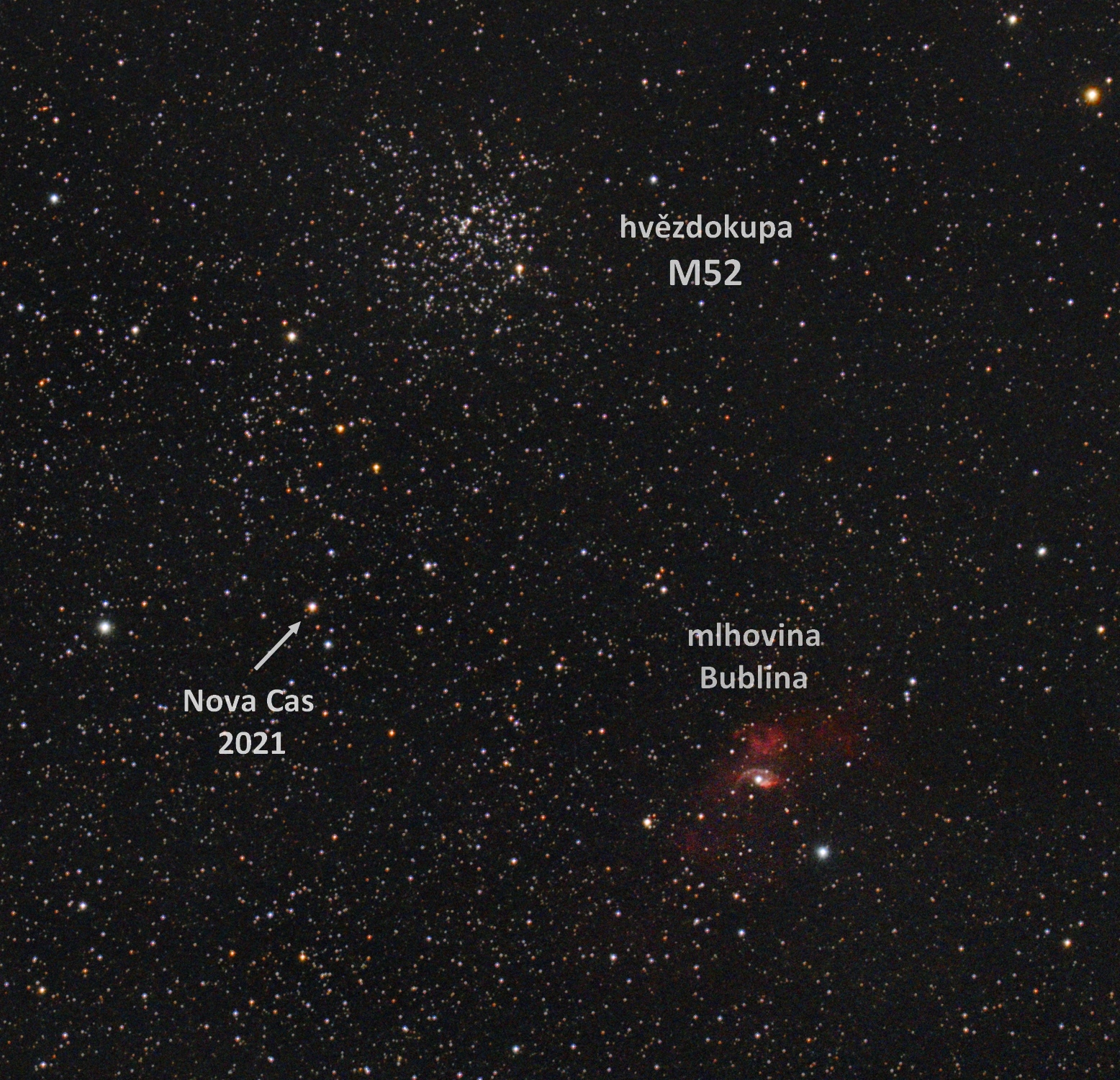

Nikdy by mě nenapadlo, že budu fotit Bublinku ve výšce pod 25°, v blízkosti dolní kulminace, nad městem nasvíceným zákalem a s Měsícem v 1. čtvrti.
Ale Nova v téhle poloze mezi NGC 7635 a M52 jinak nedala .

No, ale to je paráda. H-alfa ve sojením s průměrem a možností snímat mnohem delší dobu udělaly své. Bylo by zajímavé vzít barvy do tvé fotky, ale prznit to nebudu, protože černobílá h-alfa má se svými detaily bezkonkurenčně něco do sebe.

MaG aj MilAN, parádne fotky. Jedna dokumentujúca dynamiku a zmeny vo vesmíre, druhá pekné estetické podanie v širšom zornom poli.
