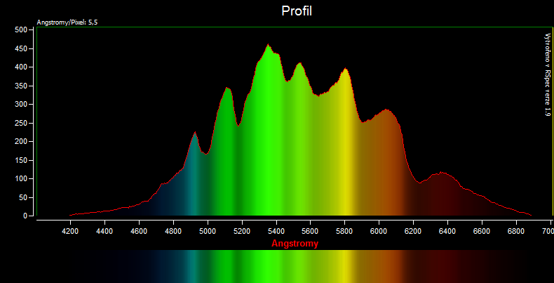

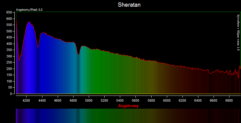

Zacinam testovat mriezku SA-100. Ma 100 vrypov/mm, co dava teoreticke rozlisenie cca 5 nm. Ako uz bolo pisane v inych vlaknach, je urcena skor na fotograficke vyuzitie a nie na vizual. Ale da sa vyuzit aj takto - napr. porovanie spektier roznych druhov lamp (celkom pekne vidno rozdiel medzi starymi vybojkami a novymi LED).
Prikladam niekolko ukazkovych spektier. Aj ked na spracovani by sa dalo este popracovat...

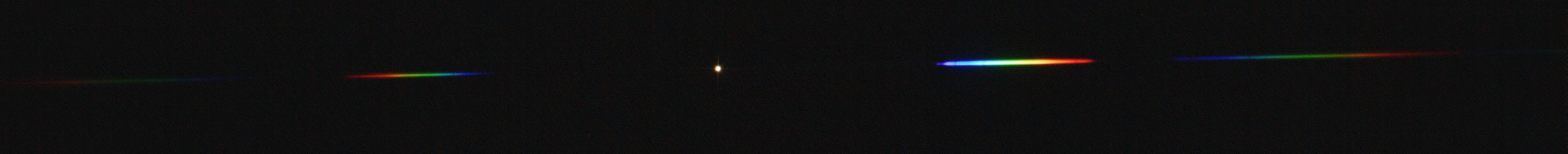

Hviezda Sheratan - sp. typ A5.
Fotka spektra pomocou Canon 600D. V strede je samotna hviezda. Vlavo od nej spektra 1. a 2. radu a vpravo -1. a -2. radu. Niektore vodikove ciary sa daju tusit aj priamo na fotke.
Spracovane spektrum v RSpec.
Nasledne som spektrum opravil o odozvu pristroja pomocou Pickles spektier (https://www.eso.org/sci/facilities/para ... s/lib.html).

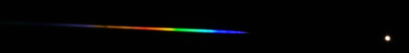

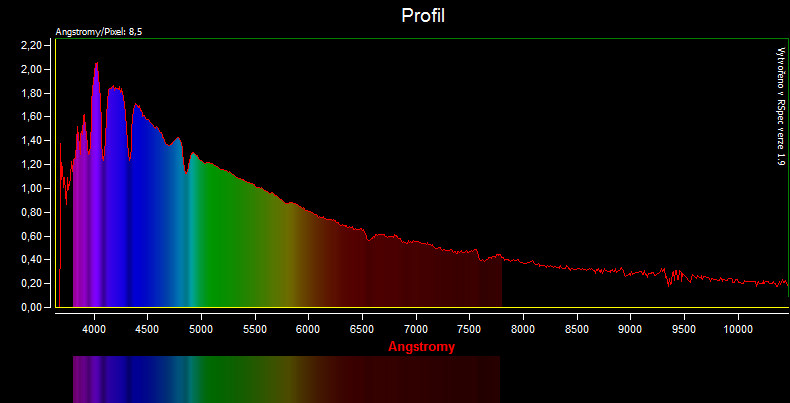

Skusal som aj kameru ASI224MC, ktora ma citlivost aj v IR oblasti. Spektrum tej istej hviezdy. Do zorneho pola ledva vosla hviedza a cele spektrum 1. radu.
Citlivost kamery ide aj dalej do modrej oblasti oproti DSLR. Chvost v IR oblasti nie je velmi vyrazny, ale je to aj tak viac ako nic (Canon)...
Po opraveni spektra sa pekne zvykaznila ciara H-alfa, ktoru predtym takmer nebolo vidno. V porovnani so spektrom z DSLR, toto spektrum zachytava aj vrchol ziarenia (okolo 400 nm).

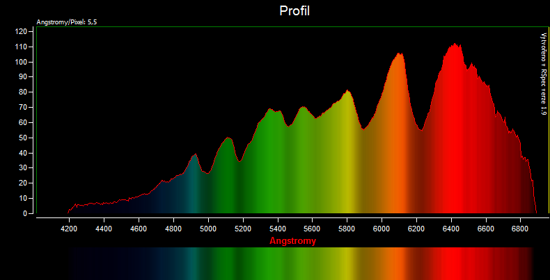

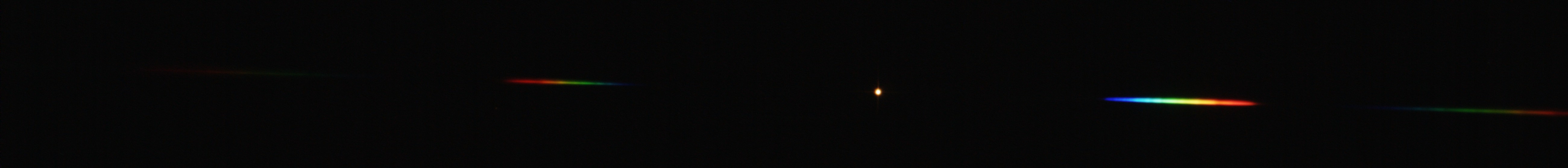

Dalsou testovanou hviezdou bola Betelgeuse so spektralnym typom M2. Uz na fotke je vidno, ze hviezda je cervensia ako Sheratan.
Priebeh spektra je uplne iny. Je tam viacero spektralnych ciar - najskor Mg, Na, TiO.
Po opraveni o odozvu pristroja sa vrchol spektra pekne presunul do cervenej oblasti spektra.
