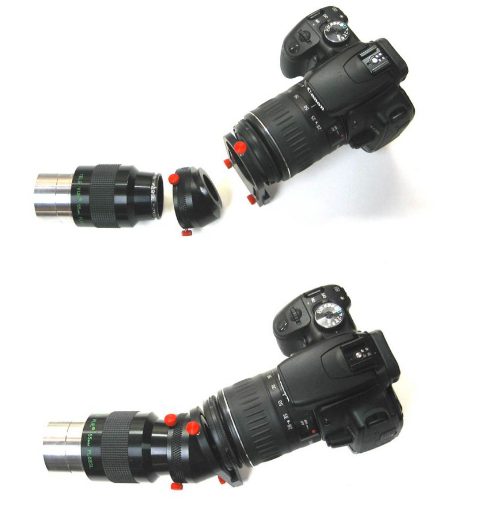

Za 300,-USD + clo a DPH se pořídí spektoskop včetně speciální čočky :
https://telescopes.net/store/rs-spectro ... scope.html
Uživatelský manuál : https://astrofoto.com.pt/instrucoes/RS- ... %20man.pdf
i pro fotografické hrátky !
