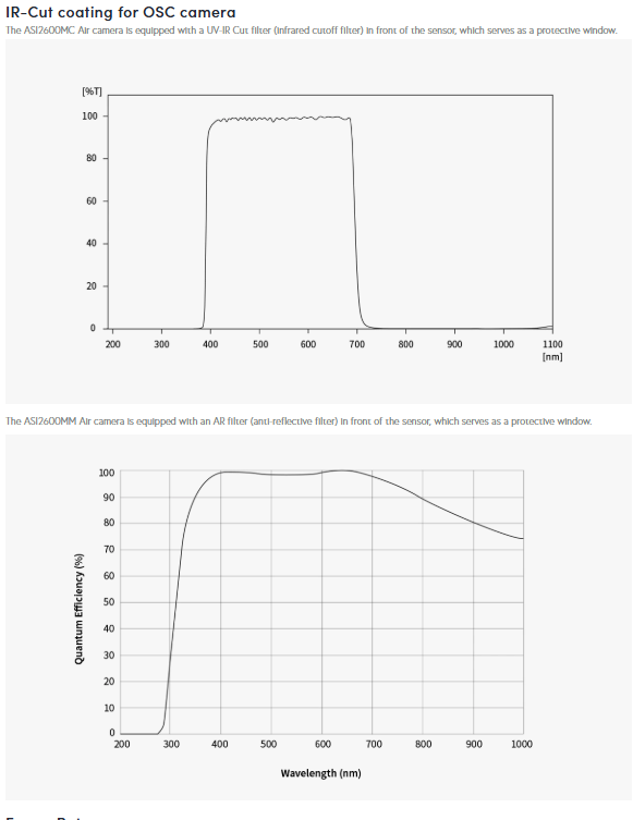

Po skvělých zkušenostech s barevnou ASI2600MC jsem k ní nakonec pořídil jejího mono bratříčka ASI2600MM v provedení Air.
Čekal jsem že absence Bayerovy masky pomůže ostrosti.
Premiérová noc na Kohůtce v Beskydech byla na 9. květen celkem slušně tmavá a podle všeho ani seeing nebyl vyloženě proti.
Jen všechny jasnější hvězdy byly ošklivé bakule, přestože ty slabé SQA106 vykreslila velmi pěkně. Chvíli mi trvalo než mi došel důvod té pohromy:
Na rozdíl od své barevné sestřičky, monokamera nemá vestavěný UV-IR cut filtr a pouští na chip skoro všechno co k ní doputuje, daleko za korekcí dalekohledu nebo objektivu.
PS: Máte někdo dobrý tip na kvalitní, ostrý, 2" UV-IR cut filtr, který nebude způsobovat žádné hallo na jasných hvězdách ani u světelnějších objektivů?

Re: ZWO ASI 2600 MM Pro
Astronomik L1, L2 nebo L3, podle preferencí jak "široké" pásmo chceš propustit.
- Příspěvky: 18652
- Věk: 53
Na refraktor určitě minimálně L2, možná i L3, pokud jsou problémy s červenými nebo modrými lemy u hvězd. Na zrcadlovou soustavu L1.
