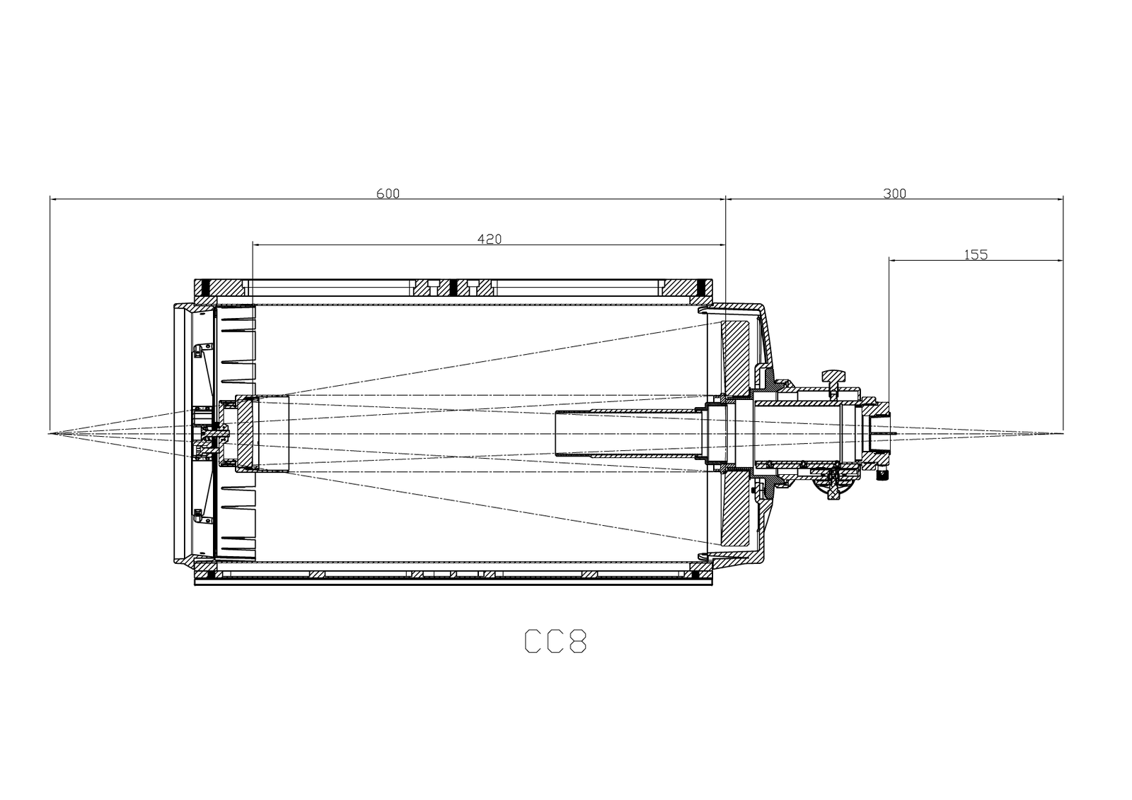

dobry den
chcem urobit popisane upravy na 8" cassegraine
ale nie je mi jasne kde mam dat tie clony a kde pripadne leskle plochy zaciernit
tu je schema 8"CC z cloudynights
mohli by ste mi prosim vyznacit kde ste umiestnili tie clony a kde boli plochy sposobujuce rusive odrazy? velmi pekne dakujem za pomoc
