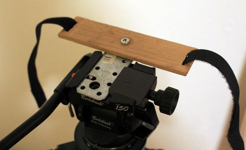

Já jsem to původně řešil tak, že jsem triedr chytl za jeden tubus do instalační objímky na potrubí a tu šroubem s několika podložkami připevnil na plochou železnou spojku (šířka 35 mm, délka cca 100 mm, tloušťka 2,5 mm má 12 otvorů, 2 větší upevňovací). Dalekohled jsem chytl trochu nakřivo, aby binokulár druhým tubusem dosedal na plochou spojku a nepružilo to (na hlavě foto stativu to pak jde srovnat do roviny). Na obyčejnou destičku z foto stativu jsem to upnul tak, že jsem z ní vyšrouboval ten 1/4" šroub a přichytl přes podložku metrickým šroubem.
Případně jde ta ocelová spojka snadno upravit pilníkem. Zkosí se hrany a pak jde rovnou použít jako destička přímo na hlavu TS stativu. A když se do ní vyvrtá ještě jedna díra, tak to pasuje i na hlavu Berlebach a funguje i pojistný čudlík proti vypadení.
Pohodlnější varianta je místo instalační objímky použít plochou dřevěnou lištu a na ní připevnit protikusy suchého zipu. Je to méně pevné, ale zase je to univerzální na všechny menší/střední triedry. A ještě mi z toho nic nespadlo :D pro jistotu popruh od dalekohledu omotávám kolem ručky hlavy.
