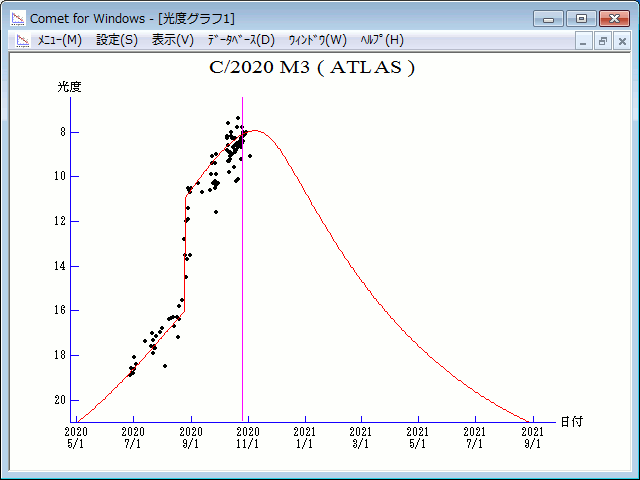

Keďže inú 8mag kométu som v minulosti bez problémov videl aj v 80mm ďalekohľade, o magnitúde tejto mám pochybnosti. Seiichi Yoshidov graf jasností vykazuje rozptyl; posledný bod je pod 9 mag.

To je magnitúda podobná tej, ktorú uvádza Stellarium.
Seiichi Yoshida má takýto graf: http://www.aerith.net/comet/catalog/2020M3/2020M3.html
Len neviem zistiť, odkiaľ má tie pozorovania.

obdobná data má i tento web (vizuální pozorovaní), bude to z databáze pozorovatelů komet.

rozptyl 7,5 - 11,5 jako hrom ! Tak nezapomeňte na Leonidy !
