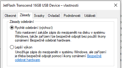

U externího disku záleží na nastavení kešování. Pokud je write-back (optimalizovat výkon), tak se používá volná paměť. Až dojde paměť, tak se disk z hlediska aplikace zpomalí a může být problém...
Pokud nemáš write-back (optimalizovat pro odebrání), tak ten disk bude pomalý od začátku.
Edit - ono přibylo dost příspěvků. Tohle platí pro pomalý disk. U SSD by ten problém neměl vzniknout. Ale pokud to nemáš zapnuté - tak to zkus se stávajícím diskem. Může to výrazně pomoci...
