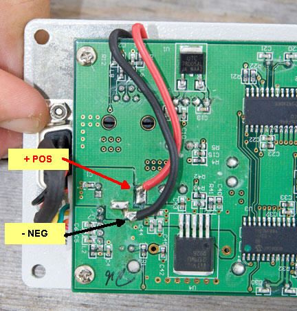

Edit2: Konektotory jsou všechny stejný, není tedy žádný s vetším pinem. Problém bude v samici montáže, bude asi trochu vytahaná. Nemá někdo fotku vnitřku, zda li je to do tišťáku konektor?

Co jsem letmo proletěl obrázky na webu tak by ten konektor měl být mimo desku a do desky vedou dráty.

Díky, konektor do krytu mám taky. Asi ho vyměním a bude klid.
