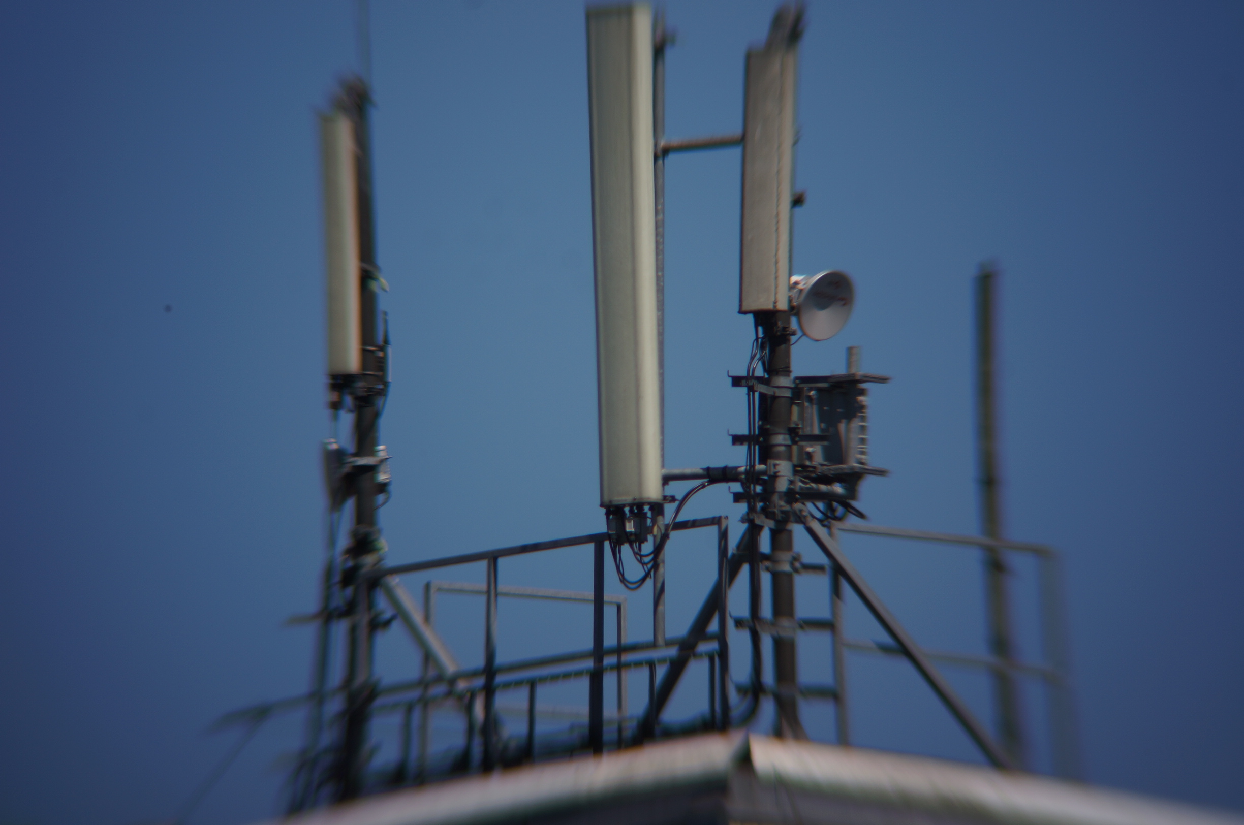

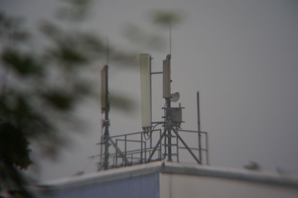

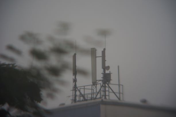

Pokracovani v hratkach s pentaxem xw 40 mm . Tenkrat projekce okularova na 3 zpusoby/ varianty.
Myslim, ze Standa biker fm bude spokojeny ... :) Vzdalenost do anten cca 200 m.
Prvni fotka - zrcatko 90 st. GSO + okular + fotak - refraktor TS ED 102/f.7
Druha fotka - zrcatko, barlow 2x GSO, fotak - refraktor
Treti fotka - experiment - bez zrcatka, korektor/flattener 0,8x + jen opticky clen barlova + fotak
drzeny v ruce . Ty opticke cleny samozrejme si protireci , ale chtel jsem zjistit, jestli zmensi se
zkresleni , poduskovitost . Mam dojem, ze trosku se zmensila oproti prvni fotce .

Chápu správně, zě fotíš bezzrcadlovkou bez objektivu ? Jaký význam má potom to focení projekcí za okulárem s dlouhým ohniskem. Nebo to máš jinak ?
Re: Pentax XW 40 mm pro Cassegrain 8"
Napsal: 01. 07. 2020, 14:37
od zbignieww
Milane, Cassegrain mam v Polsku a tam budu asi za 2 tydny. Tak si tu hraju na pisecku ;) :)
Jo, je to Sony NEX - jen telo k okularu. Sklerotik zapomnel : totiz 3 fotka je bez okularu, jen ty 2 opticke cleny + prilozene body NEX-a
