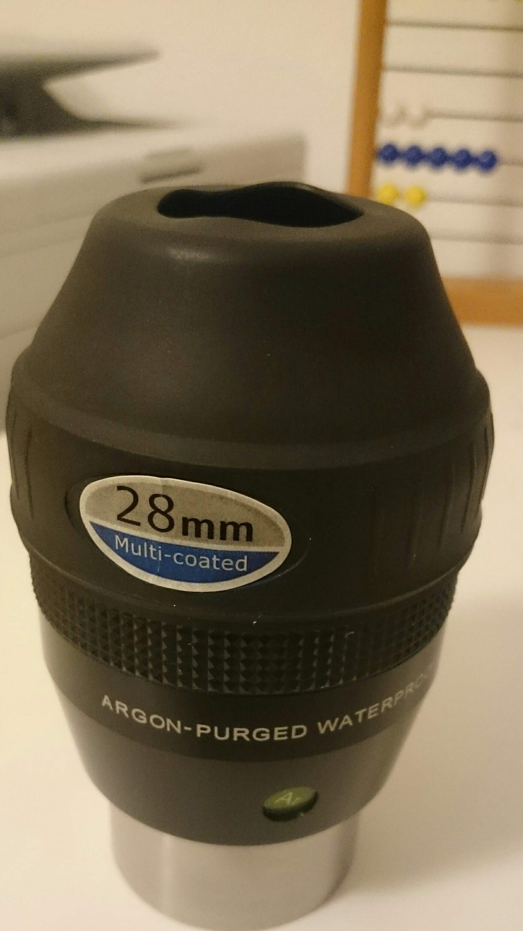

Tak jsem v noci vyzkoušel"nesmyslně" dlouhé ohnisko nedávno zde na fóru koupeného okuláru Explore Scientific 62 stupňů - 40 mm v Dřevákovi (305/1524).
Je jasné, že se normálně do toho prakticky dívat nedá. Asi to nikdo při návrhu netestoval. :shock: Předběžně jsem to zkoušel za dne na ED100 s výsledkem, že je to k ničemu.
Narazil jsem ale na okulár očnici z SW 28, která zajišťuje docela pevnou pozici oka a je to překvapivě dobře použitelné!
Docela jsem si pohrál s testováním Paracorr II/bez a s Paracorrem nastaveným na cca 30% výsuvu se do toho teď dá koukat rovnou z bez jakéhokoli hledání pozice oka a je to "ostré" téměř do krajů. Uvozovky proto, že třeba Ethos 13 to opravdu není.
Vlastně ani nevím, na co to bude dobré kromě brouzdání oblohou, ale docela jsem si to, hlavně v Labuti, užil. Malá zvětšení jsem roky nepoužíval, takže je to pro mne něco nového.
