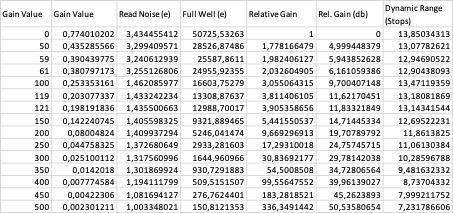

Zakládám nové téma k nové kameře ZWO ASI2600MC PRO. Informace pro mnohé možná užitečná - s využitím funkce programu SharpCap jsem provedl analýzu senzoru ASI2600. Uvítám komentáře znalců k údajům v tabulce. Měření potvrdilo, že ke skokové změně ve vyčítacím šumu dochází u programu SharpCap při zisku 100. Údaje v tabulce v podstatě odpovídají informacím od ZWO. Po měsíci užívání jsem s kamerou velmi spokojen.
