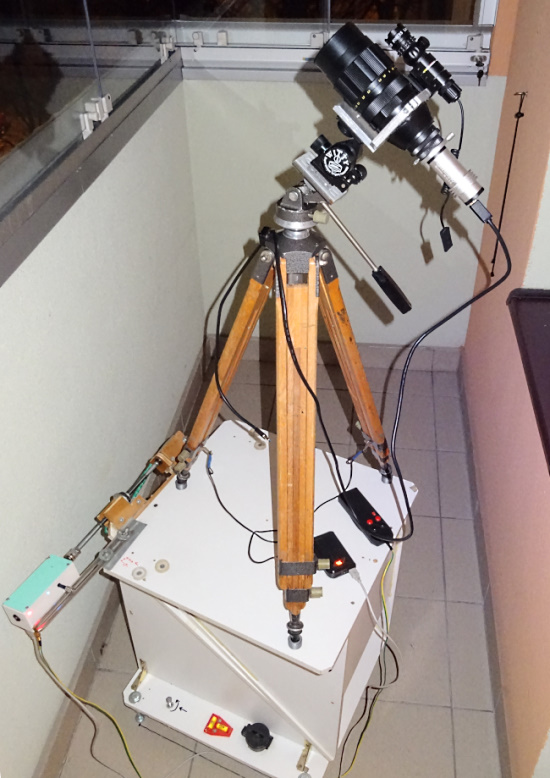

Většinou točím na stolku dobsona 12". Dá se na něj posadit i krátké ohnisko a fotit delší expozice bez pointace.
Stolek s inovovaným pohonem - krokový motor řízený mikroprocesorem a napájený powerbankou.

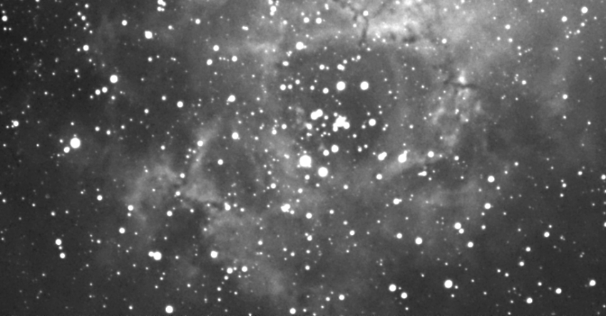

18.3.2020 20:13 SEČ
Rozeta - NGC2238
stolek + fotostativ + Witty1, Jupiter 200/4 , cl.č. 4, QHY5III290M, filtr Optolong L-eNhance,
Mono16, 1280x960, bin 2x2, expozice 30.5s, gain 350, 48 snímků v Live Stack v SharpCapPro,
upraveno v R6 a PaintNet, zmenšeno.

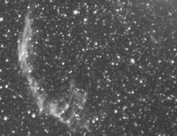

2.8.2020 0:31 SELČ
NGC6960, NGC6992 Řasy
stolek + fotostativ + Witty1, Albinar Special 135/2.8, , cl.č. 2.8, QHY5III178C, filtr Optolong L-eNhance,
RGB24, expozice 23s, gain 47, 46 snímků LiveStack SharpCap,
upraveno v PaintNet, zmenšeno.

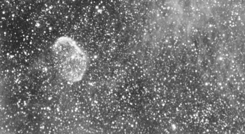

23:11 SELČ
NGC 7000
RAW16, bin 2x2, expozice 40s, gain 350, 80 snímků
