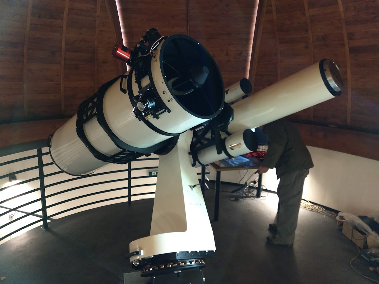

Teď jsem naposledy stavěl N500/2000 na Direct Drive paralaktice (to byl také důvod, proč jsem toho za poslední půlrok moc nenafotil), několikanásobným výtahem a rotátorem sekundáru:
Tedy obecně postavit lze lecos. Záleží, jaký je vlastně na tu sestavu rozpočet.
