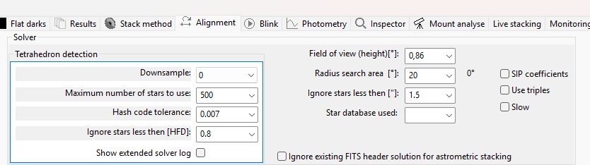

Ahoj borci, snažil jsem se o plate solving, ale nějak mi to nevyšlo. Pokaždé to napíše
"Solving failed. ASTAP returned no error message (check the focal length and camera params in Tools Tab)".
Prosím znamená to, že musím někam zadat parametry mého foťáku? Expozici mám cca 5 s, ISO 800, pár hvězd tam vidět je a snažil jsem se zaostřit, vidím tam horké pixely, ale věřím, že by je to nemělo považovat za hvězdy. Vašek Uhlíř mi radil zadat někam v nastavení minimální velikost hvězdy 5-20 px.
Budu vám vděčný za radu. Astap databázi jsem nainstaloval, cestu do APT zadal, stejně tak plate solver.
Tyto databáze mám: https://opu.peklo.biz/p/26/06/23/1782217075-59c82.jpg
Zde vpravo jsem se snažil zadat parametry mé zrcadlovky, ale nedá se to těch polí psát, jsou zmrazená. Jak vyberu z nabídky Canon EOS 450D, tak si to asi tahá info z toho: https://opu.peklo.biz/p/26/06/23/1782217194-8ac8f.jpg

Někde se musí nastavit velikost pixelu v um (udává se pro daný foťák) a ohnisková vzdálenost dalekohledu.
Z toho on si spočítá kolik arcsec představuje 1 pix a podle toho už by měl udělat správný platesolving.

pedrosanchez píše: ↑23. 06. 2026, 14:20 Ahoj borci, snažil jsem se o plate solving, ale nějak mi to nevyšlo. Pokaždé to napíše
Máš staženou databázi D50? Ty hodnoty do FIT hlavičky se dají doplnit, tedy XPIXSZ, YPIXSZ, FOCALLEN apod.
