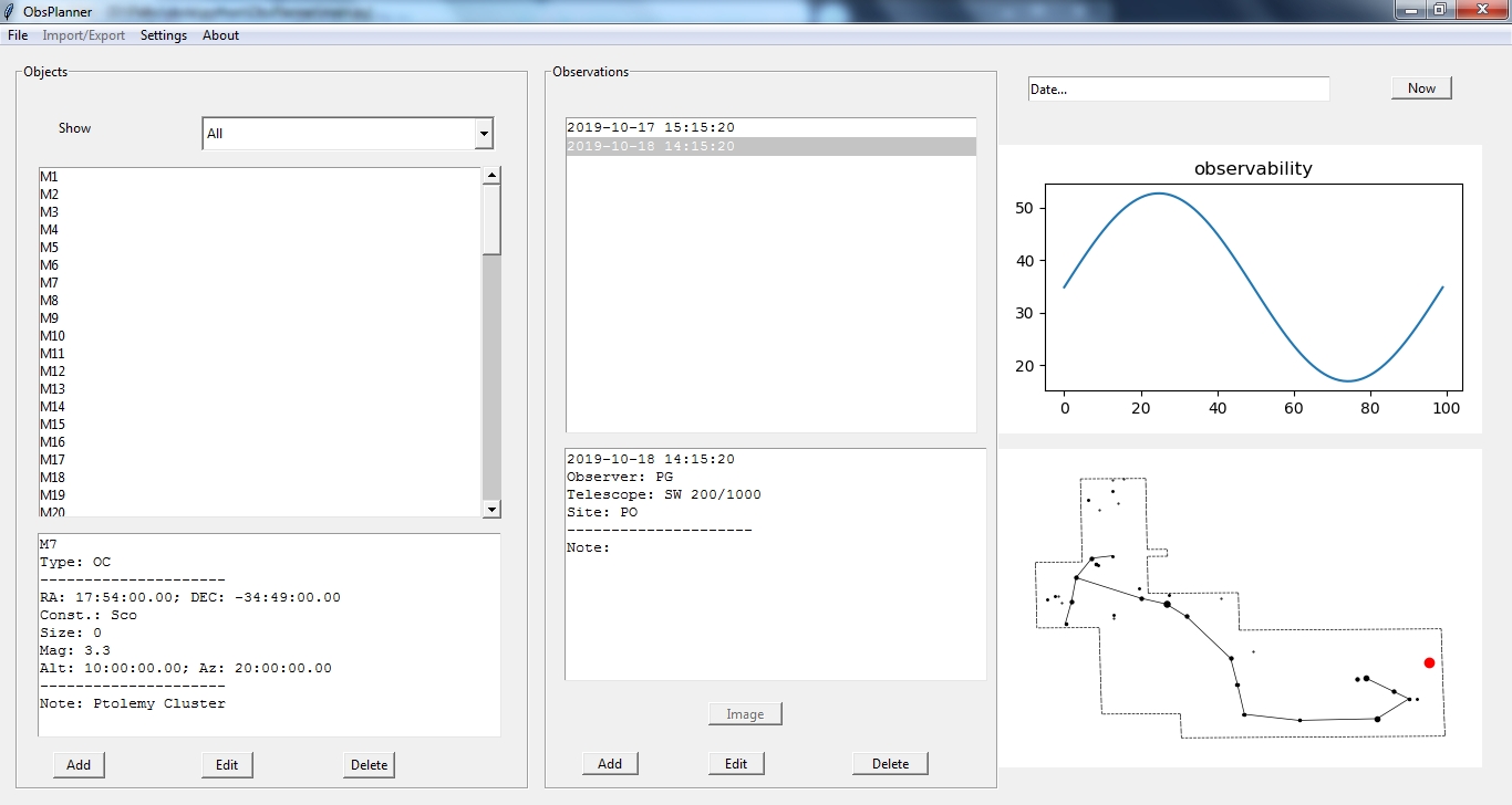

Rozhodol som sa naprogramovat jednoduchy pozorovaci dennik a planovac pozorovani. Nieco ako kombinacia programov AstroPlanner a Observation Manager. Hlavne to bude pre osobnu potrebu, ale chcem to dat aj volne k dispozicii.
Ide mi hlavne o filtrovanie, ktore objekty su viditelne, neboli este porovane a pod.
Zatial mam nejaky navrh hlavneho okna:
Obrazok pozorovatelnosti je len ilustracia (sinusovka). Bude tam potom graf vyska-azimut a cas + vyznacene limity pozorovatelnosti.
Mate nejake navrhy, co by tam nemalo chybat? Ja rozmyslam napr. o nocnom rezime...
Len pre info - pisem to v python3 a gui je v Tkinteri. Malo by to potom fungovat pod Win aj Linuxom.

Programujem prave jednoduche filtrovanie objektov. Zatial tam mam:
  • Vsetky
  • Viditelne (vzhladom na zadane limity)
  • Pozorovane
  • Nepozorovane
  • Viditelne a nepozorovane
Myslite, ze to staci alebo este daco pridat? Neviem, ci ma napr. volba "Neviditelne" zmysel/vyuzitie. A mozno este "Nad obzorom" - aj mimo limitov.

Podarilo sa mi spravit nejaku prvotnu verziu. Zatial len verzia pre windows - tu: http://pavolg.6f.sk/files/ObsPlanner.zip. Na zaciatok je potrebne zadat zakladne nastavenia. Pridal som aj nejake ukazkove objekty - v priecinku "data" je subor "objects-messier.opd", kde su objekty Messierovho katalogu importovane zo Sipsu.
Ak narazite na nejaky problem/chybu alebo divne spravanie, dajte mi, prosim, hned vediet. Este nie vsetko funguje, ale zakladne funkcie uz idu. O niektorych problemoch viem, len som ich este nevyriesil:
  • obcas pri vybere objektu sa zacnu preklikavat viacere objekty (paru sekund), pricom sa to deje len pri prvom vybere zo zoznamu - netusim, preco sa to deje a teda neviem, ako to opravit :(
  • detekcia suhvezdia, v kt. sa objekt nachadza, nefunguje dobre blizko polov a pre objekty pri hranici suhvezdi - mozno to dakedy prerobim ;)
  • graf pozorovatelnosti pre cirkumpolarne objekty sa nezobrazuje spravne - ked budem mat cas, tak to opravim
  • niekde chyba kontrola vstupu, potvrdzovanie mazania a povolenie/zakazanie tlacitok -> cize na tom to moze este zblbnut
  • niekedy sa okno s nastaveniami/objektom/pozorovanim apod. skryje za hlavne okno
Este chcem pridat klavesove skratky a moznost pridat obrazky. Potom mozno nejake import a export objektov a pozorovani.

Niektore veci som opravil a pridal:
  • detekcia suhvezdi je takmer 100%. Ked niekomu neurci dobre suhvezdie, napiste mi, prosim, o aky objekt ide.
  • graf pozorovatelnosti je opraveny, aj polohy popisov casovych znaciek
  • skryvanie okien je ciastocne (nie uplne) opravene
  • funguju klavesove skratky
  • doplnil som okno "About"
  • Doplnil som moznost pridavat obrazky k pozorovaniam. Su tam 2 moznosti - bud sa obr. necha na povodnom mieste alebo sa skopiruje do priecinka "images". Je to vhodne napr. pri pouzivani programu na 2 pocitacoch, kde staci skopirovat tento priecinok. Obr. sa zobrazuju v prednastavenom programe pre dany typ suboru. Aktualne som filter suborov pre vyber dal len "jpg" a "vsetky subory" - planuje pridat dalsie typy.
  • Vytvoril som polozku v menu pre import/export (zatial nefunguje). Ake dalsie typy suborov by bolo vhodne doplnit? Ak to bude nejaky normalny typ, tak by som ho mohol mozno pridat...
Vytvaram aj stranku na mojom webe: http://www.pavolg.6f.sk/obsplanner-stiahni/. Pridal som aj instalacku. V priebehu vikendu dam aj verziu pre Linux.
