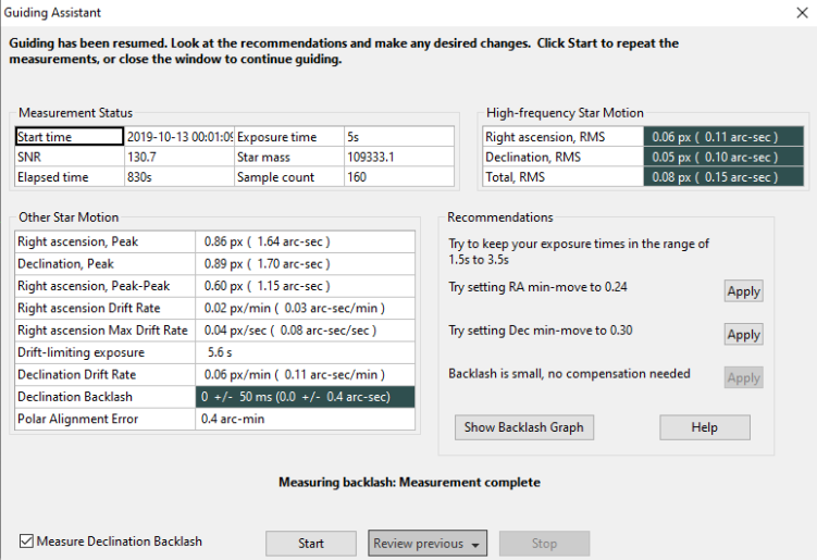

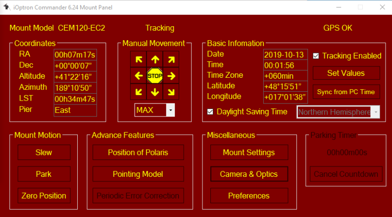

Po polárnom ustavení montáže som nasmeroval montáž na nasledovnú polohu:

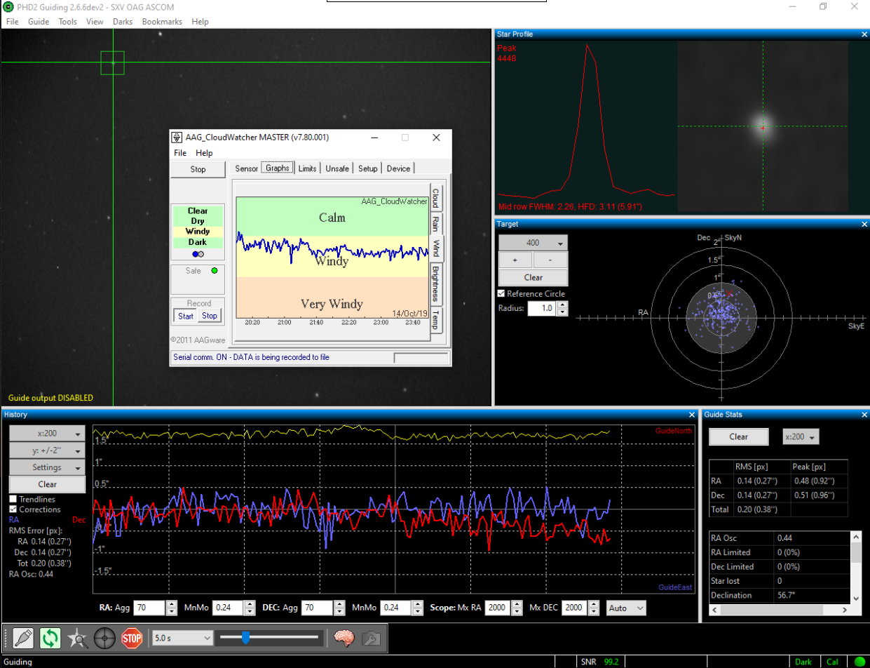

Počasie nebolo ideálne, mierna oblačnosť, stabilný vietor cca 9km/hod, ale nefúkal do štrbiny kupoly:

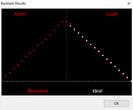

Nerobil som žiadne nastavenie montáže na nejakú hviezdu. Spustil som PHD2 "pointačného asistenta" s nasledovným výsledkom:

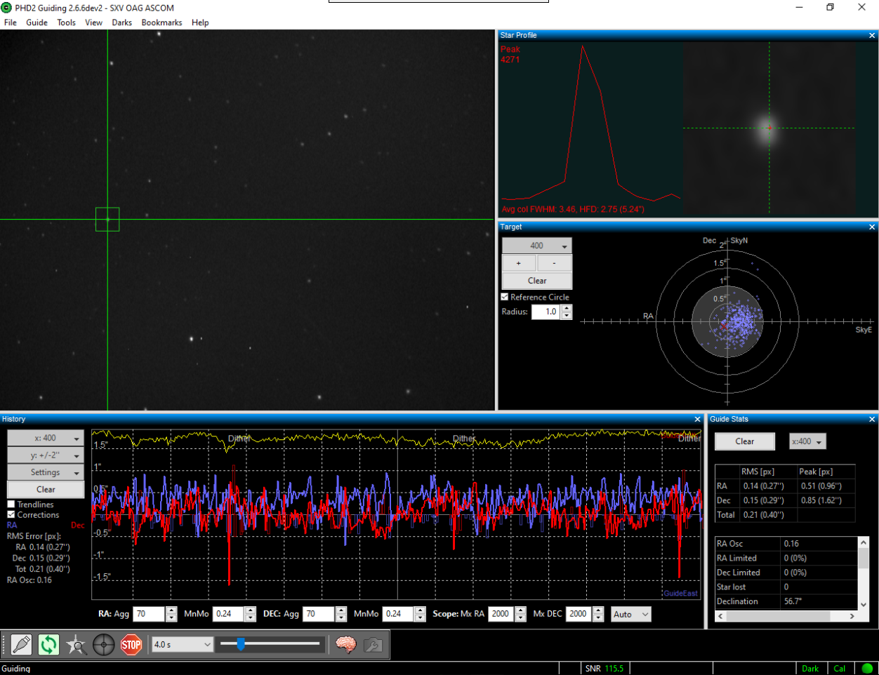

Následne som montáž nasmeroval na NGC281 a nechal som ju pointovať (OAG+LoadestarX2) s rôznymi časmi (3-5s) s nasledovným výsledkom:
Na druhý deň, som spravil ustavenie montáže na 3 hviezdy a pustil som montáž bez pointácie na cca 850 sek. a nechal som PHD2 kontrolovať jej chod. Najprv to trochu "utekalo", ale po nastaveni rychlosti RA na 0.9986 x Sideral to už išlo ako malo. V tento deň už vietor pofukoval aj do kupoly, pričom rýchlosť vetra bola okolo 12km/hod, ale stabilná.
Na iEQ45 som dosahoval total RMS Error na úrovni tesne pod 1 arcsec (2-3x do roka som sa dostal tesne pod 0.6 arcsec). CEM120EC2 to zvláda pod 0.5 arcsec (ešte som horšiu hodnotu nemal), takže zatiaľ som spokojný.
