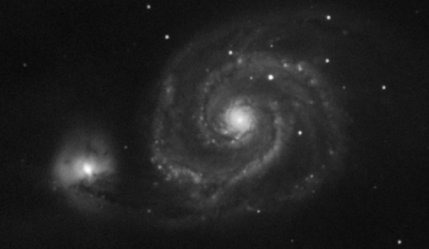

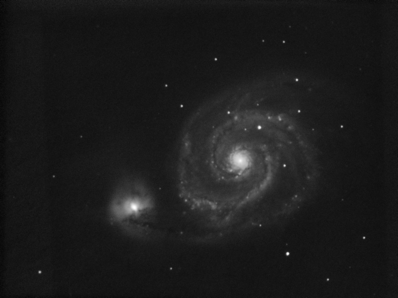

Já jsem si tuhle dělal takový test s binningem a rozlišením na mém SCT 925 s reduktorem 0,63x a ASI 1600 na M51 při krátkých expozicích, protože jsem slyšel o tomto pravidlu 1-2"/pix, tak jsem to zkusil, jaké to bude:
B3 - rozlišení 1,59"/pix - 231x5s
B2 - rozlišení 1,06"/pix - 574x2,5s
Bez binningu - rozlišení 0,53"/pix - 590x2,5s - snímek jsem přetočil, aby odpovídal ostatním a rohy jsem přebarvil, aby to nekazilo...
M51 590x2,5s O.jpg (407.18 KiB) Zobrazeno 4159 x
Pozn. B3 a B2 jsou ze stejné noci, bez bin bylo snímáno jinou noc. B2 a B3 jsou pouze screeny skutečných snímků, nedařilo se mi to sem vložit a žehlilo to snímky - pro větší snímek zobrazit extra zvlášt. Podle snímků bych toto pravidlo bral tedy s rezervou, záleží na chodu montáže, seeing a podobně ... omluvte šum, fotil jsem z balkona na okraji Prahy.

Promiň, ale proč jsou ty obrazy stejně velké, když mají mít jiné měřítko ?Má-li se něco srovnávat, pak by to mělo být vše ve 100 % velikosti a ne první 3x zvětšeno oproti poslednímu.

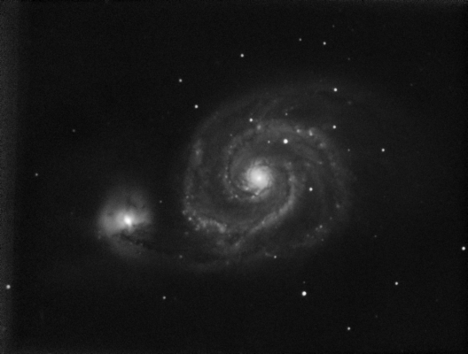

Ano Milane, to jsem také prvně zkusil a moc se mi to pro porovnání nelíbilo, protože na tom nebylo moc co vidět ... proto jsem to přiblížil.
B3
M51 231x5s B3.jpg (94.56 KiB) Zobrazeno 4156 x
B2
M51 574x2,5s B2.jpg (210.9 KiB) Zobrazeno 4156 x

Spravil som waveletovu dekompoziciu vybral tri vrstvy s najmensim detailom a zvysil kontrast. Osobne tam nevidim podstatny rozdiel okrem toho ze v B1 je omnoho vias sumu.
Re: Rozlíšenie ďalekohľadu vs. rozlíšenie na px
Napsal: 19. 10. 2019, 11:03
Takže sis vlastně potvrdil, že na tom "pravidle " něco je. Pokud fotíš s větším rozlišením , máš tam víc šumu, musíš fotit daleko déle, a aby z hvězd nebyly velké fleky, musíš obraz zmenšit zase někde na tu úroveň , jako bys fotil na rozlišení z toho "pravidla". To samozřejmě platí pro tvorbu "hezkých" fotek. Pokud mi nebude vadit šum a nehezké fleky ... nic nebrání fotit jinak. Jen se nesmíš trefit do průměrného až horšího seeingu, pak vyházíš všechno.
