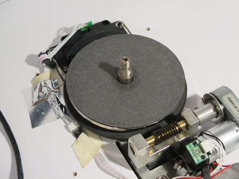

Protože "obrázkový průvodce" na https://stargazerslounge.com/topic/1567 ... uto-mount/ je pro starší verzi SW GoTo dobsona a pro novější verzi jsem ho nenašel, zkusil jsem při kontrole AZ ložiska pořídit krátkou dokumentaci.
Důvod rozebrání bude vidět níže - bod 16.
Pozice matek je si možno při rozebírání označovat (třeba lihovým fixem), může se hodit při opětovném skládání.

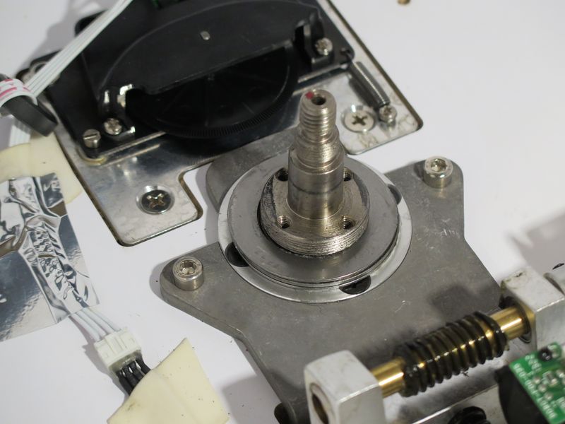

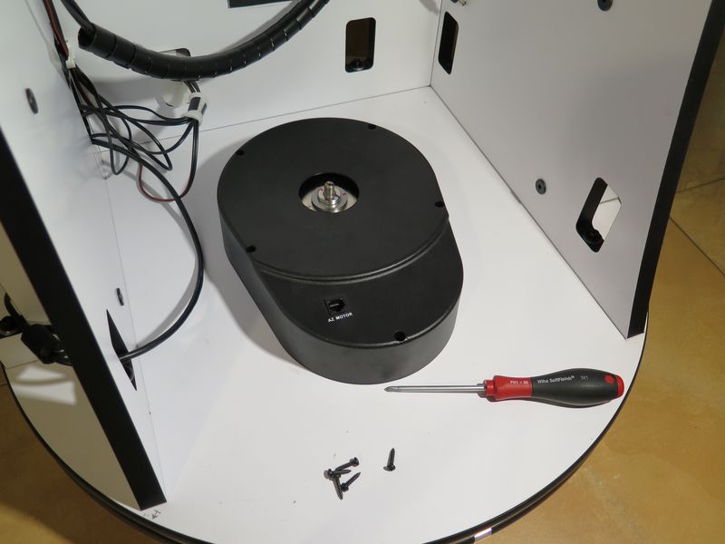

1. Povolíme 5 vrutů na krytu
2. na desce s plošným spojem si označíme konektory, ( bude se hodit, až je budeme zase připojovat)
3. vytočíme 4 vruty z plošného spoje a pak odpojíme konektory - jde to v tomto pořadí pohodlněji

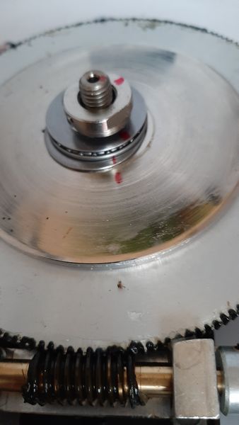

4. Z vrchní matky dostatečně vytočíme 2 zajišťovací stavěcí šrouby-červíky - na imbus
5. vytočíme vrchní matku a sundáme 2 podložky s axiálním jehlovým ložiskem
6. sundáme vrchní přítlačný tác, (1)

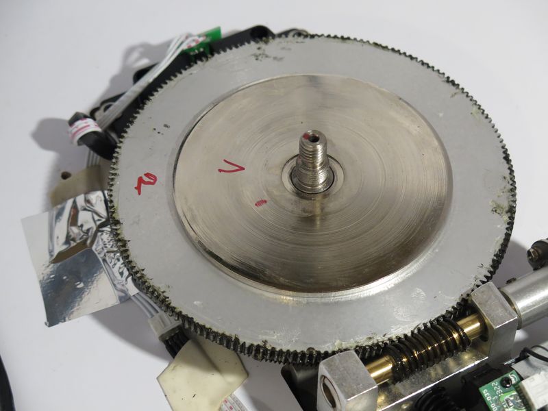

7. sundáme ozubené kolo(2) včetně třecí spojky pod ním - dáváme pozor, abychom ji nezamastili od vazelíny z ozubení, přítlačný šnek lze odtlačit prstem proti tlaku pružiny
8. Vytočíme 4 šrouby ze spodního přítlačného tácu a sundáme ho
9. Vytočíme 4 krátké šrouby z ozubení encoderu a také jej sundáme
10. z matky osazení ozubení encoderu vytočíme 4 zajišťovací červíky - na imbus- tentokráte o něco menší, než byly na vrchní matce
matku vytočíme - při povolení si lze pomoci natočením šroubu M4 do otvorů po červíkách

11. sejememe druhé axiální ložisko - opět 2 podložky s jehlovým ložiskem

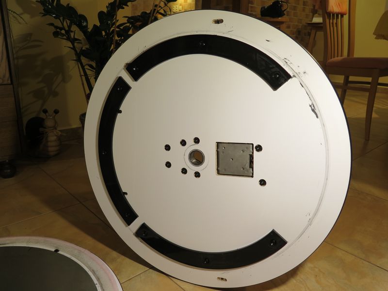

12. Nyní jsou již otočná základna a spodní díl s nohama oddělené
13. opatrně sejmeme vrchní díl základny
14. Na vrchním díle prověříme, zda některý ze šroubů držící nástavbu není příliš dlouhý a netlačí na černé plastové čtvrtkruhy - případně podložíme hlavu šroubu podložkou abychom je nemuseli zkracovat

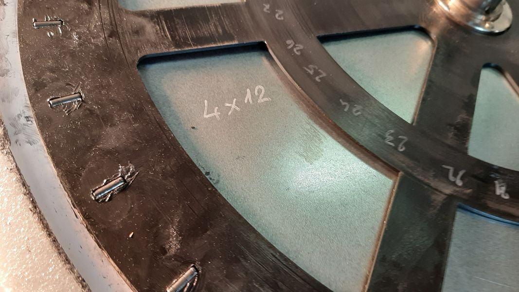

15. Vlastní axiální ložisko z ložiskových jehel nalezneme pod prvním z kruhových plechů v plastovém rámečku (průměr 50cm)
16. Pokud se Vám někdy zdá, že při otáčení plech trochu poskakuje, tak to bude nejspíš nedokonalou geometrií jehel - ty mají rozměr ~3.8mm x12mm a je jich tam 36 kusů.
Když si takovou podezřelou jehlu vyjmete z plastového rámečku a prohlédnete, můžete vidět, že povrch je v některých místech hrubý a při měření zjistíte spíše tvar elipsy než kruhu:
17. pořídíte si tedy v obchodě s ložisky jehly nové, ty vypadají o poznání kvalitněji a vyměníte je
18. Na závěr vše poskládáme zpět v opačném pořadí, značky na maticích pomohou s původními pozicemi.
