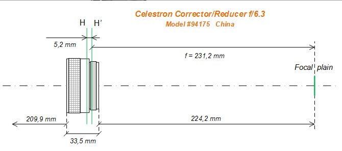

Reduktor Celestron f/6.3 je spojná soustava a v souladu s čočkovou rovnicí zobrazí cokoli kamkoli. Jiná věc je ovšem jeho zamýšlené použití, protože jen tehdy zobrazí předmět na obraz bez výraznějších optických vad. Zmíněný reduktor je určen pro SCT tak, aby výsledná světelnost byla f/6.3. Původní světelnost SCT nemusí být kvůli pohyblivému primáru přesně f/10. Dodržet by se měla výsledná světelnost, nikoliv zvětšení 0,63x. Rozdíl ovšem bývá malý.
U maksutova je situace jiná, tam bude vhodné zvětšení reduktoru (z < 1) na Vás. Závisí na poloze vůči původnímu ohnisku. Praktičtější je vyjádřit zvětšení z = 1 - b/f pomocí ohniskové vzdálenosti reduktoru f a jeho vzdálenosti b od výsledného ohniska. Přesněji jde o vzdálenost výsledného ohniska od hlavní obrazové roviny reduktoru H'. Příklad b = 100 mm, z = 1 - 100/231,2 = 0,567. V tomto poměru se zkrátí původní ohnisko.
Pro jakou hodnotu b se nakonec rozhodnete, bude záviset na tom, jaké požadujete výsledné ohnisko a také na posouzení kvality zobrazení.

Cize ostava mi len zistit b. Viete mi poradit ako to zmerat/zistit? Reduktor davam v podstate ihned na zavit na vystupe maksutova.

Na obrázku je reduktor a jeho rovina H'. Našroubujte na dalekohled jen reduktor. Potom namiřte dalekohled třeba na Měsíc, jeho jas by mohl stačit. Vezměte do ruky kus bílého papíru a pokuste se na něj promítnutý Měsíc zaostřit. Vzdálenost papíru od roviny H' bude hledané b. Až si ujasníte o co vlastně jde, jistě Vás napadne nějaké technicky dokonalejší a přesnější řešení.

Ano uz tomu zacinam chapat. Dakujem za vycerpavajucu a detailnu odpoved ;)
