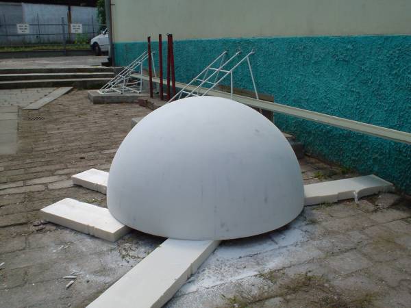

No jestli jsi někdy dělal s polystyrénem a laminoval, tak to zas tak konstrukčně náročné není . Řekl bych že naopak ;D
Sice jsem zatím z polystyrénu dělal kopuli ( polokouli ) jen o průměru 1,5 metru coby poutač na biliárový klub , ale pokud nepočítám práci s broušením, mělo to být vzhledově tip ťop, tak to šlo velmi dobře. A navíc máš kopuli rovnou zateplenou a optika se ti v létě přes den neohřeje na 40°.
Je to prostě obdoba bednění na ztraceno a nosnost -tuhost je daná počtem vrstev skelné tkaniny v povrchovém laminátu.

Vyštrachal jsem foto při broušení kytu před povrchovkou
no na mě malé ale na robotického MAKa 150 by stačila ;D
Asi jsem to měl tenkrát vzít přes kopírák.

Čoveče Pepo, to nevypadá špatně, viděl bych krom kopule i jiná využití, snad jen by to chtělo jiný poloměr křivosti :D
Vzpomínám, že se touto technikou v osmdesátých letech vyráběla po domácku winsurfingová prkna a anteny pro příjem satelitních stanic.
Bylo by asi zajímavé spočítat na kolik by např kopule o průměru cca 3m vyšla cenově tímto způsobem.
Cena laminovací soupravy je dnes rozhodně někde jinde, než v těch zmíněných 80´ a myslím, že patřičně :)
