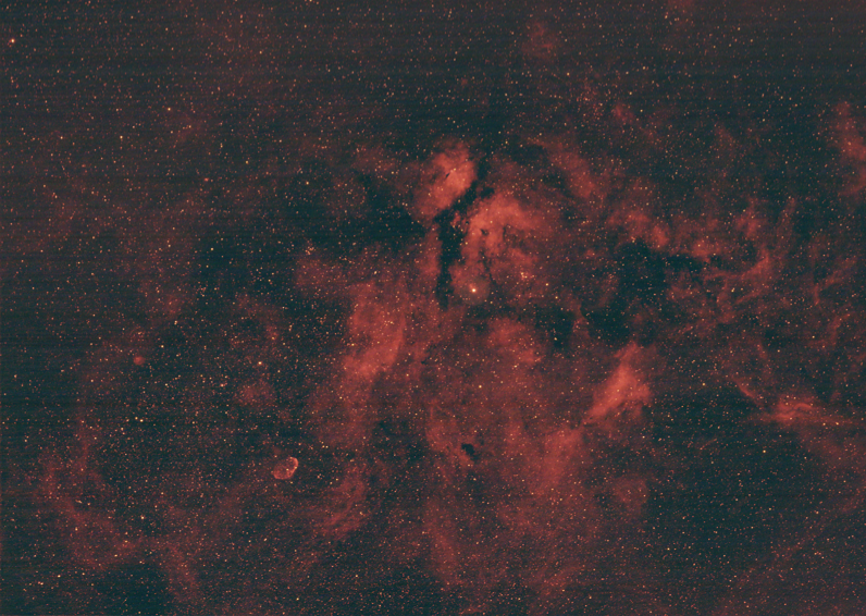

Našel jsem čas si s tím trochu pohrát, na ty základní operace to je celkem pěkný, dokáže to udělat i řadu běžných operací docela slušně, překvapil s kvalitním odečtením Canon bandingu (ukázka na jednom RAW snímku, ISO 800, 7 min). Pro rychlé zpracování snímků myslím dobře použitelný program, pravda zabere 0,5 GB jako Pixinsight na Mac OSX, to není nic malého.
Před odečtením
Po odečtení

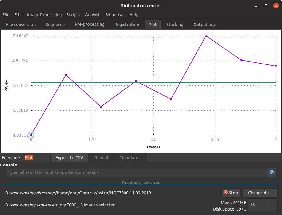

Umí Siril nějak rozumně analyzovat snímky? Hledám náhradu za DSS Live, která by šla pustit na Linuxu a narazil jsem na Siril. Můj požadavek je, abych do Siril nahrál jeden nebo více snímků a prohnal to analýzou, která mi spočítá, jaké skóre má snímek. Nebo alespoň jeho jednotlivé parametry jako FWHM nebo ADU pozadí

FWHM to spocitat vie teda aspon si viem zobrazit graf FWHM potom ako spravim registraciu. Potom som este nasiel toto https://free-astro.org/siril_doc-en/#Statistics skusim sa na to vecer pozriet. Nevyhoda SIRIL ale je ze vsetko potrebuje mat v FITS.
Sam si ale pisem vlastny prehliadac RAW, FITS tak by som to tam mohol doprogramovat ak by som nasiel vhodny algoritmus na vypocet.

Takze SIRIL vie ukazat takyto graf po registracii snimkov. Potom pre jednotlive snimky sa da vyratat takato statistika pricom nie je potrebne spravit registraciu. A ako som spomenul SIRIL pracuje iba s FITS.
Statistika uz mi nejde prilozit dalsi obrazok. Bola dosiahnuta kvota?
Snímka obrazovky z 2019-09-17 19-58-05.png (80.43 KiB) Zobrazeno 15613 x

FITS je ok, díky za odpověď
