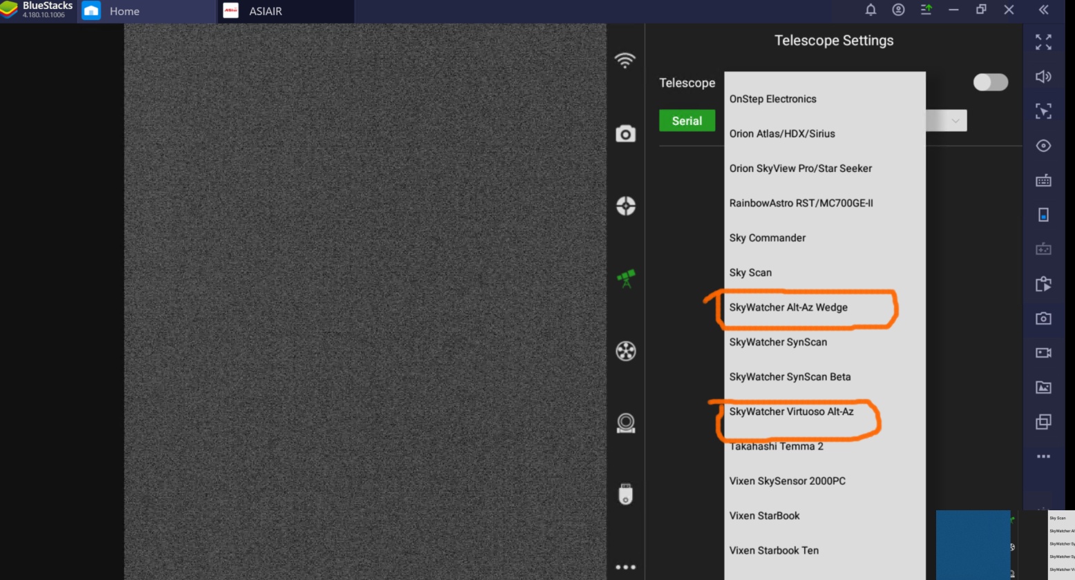

V Aisair AZ driver je v adresáři /usr/bin také jsou dvě verze :
root@asiair:/usr/bin# ls indi*sky*
indi_skywatcherAltAzMount
indi_skywatcherAltAzSimple
V GUI je to asi toto:
Který vybrat nevím - potřeba otestovat
