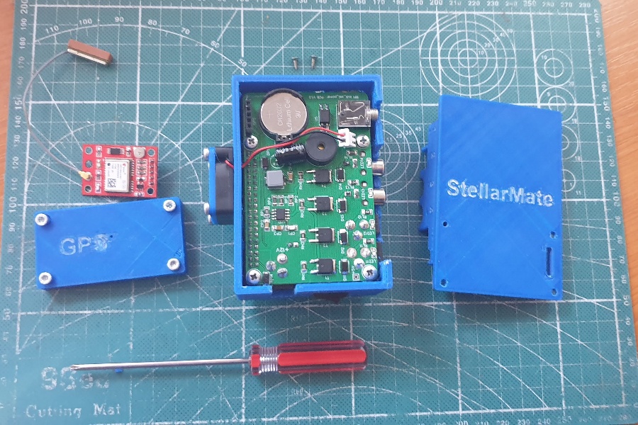

Řešil jsem připojení kamery Sony A7s II, bohužel Asiair jak víte nepodporuje řadu výrobců DSLR či bezzrcadlovek. Vzhledem k tomu, že vlastním Asiair Pro, tak jsem na něm spustil Stellarmate s Ekos, který podporuje celou řadu kamer. Jediné co nefunguje, jsou pod Stellarmate OS čtyři externí 12V porty. Ty se ale dají aktivovat i v Stellarmate změnou config.txt v kořenovém adresáři SD karty a přidat toto:
#Enable 12v gpio output
gpio=18,12,13,26=op,dh,pu
Tedy pak lze provozovat jako Asiair tak Stellarmate (případně jiný OS) podle libosti na jednom HW zařízení.

Příspěvek od RomanHujer »
Ve Stellarmate stačí pro ovládání napájecích portů aktivovat indi-asi-powwer modul
Viz též viewtopic.php?t=14385&start=540#p466176

#299
Díky za info, driver je fajn a sofistikovanější, na vyhřívání super! Předpokládám, že pokud dám SD kartu s Indi ovladačem do běžného Raspberry, ovládání 12V nedělá žádný problém.
Pro mojí desku jsem už dokončil krabičky, schází už jen dotáhnou webové rozhraní pro ovládání na původní verzi ASiairu s RPi3
K dispozici zatím zde https://github.com/romanhujer/indi-asi-power-board
