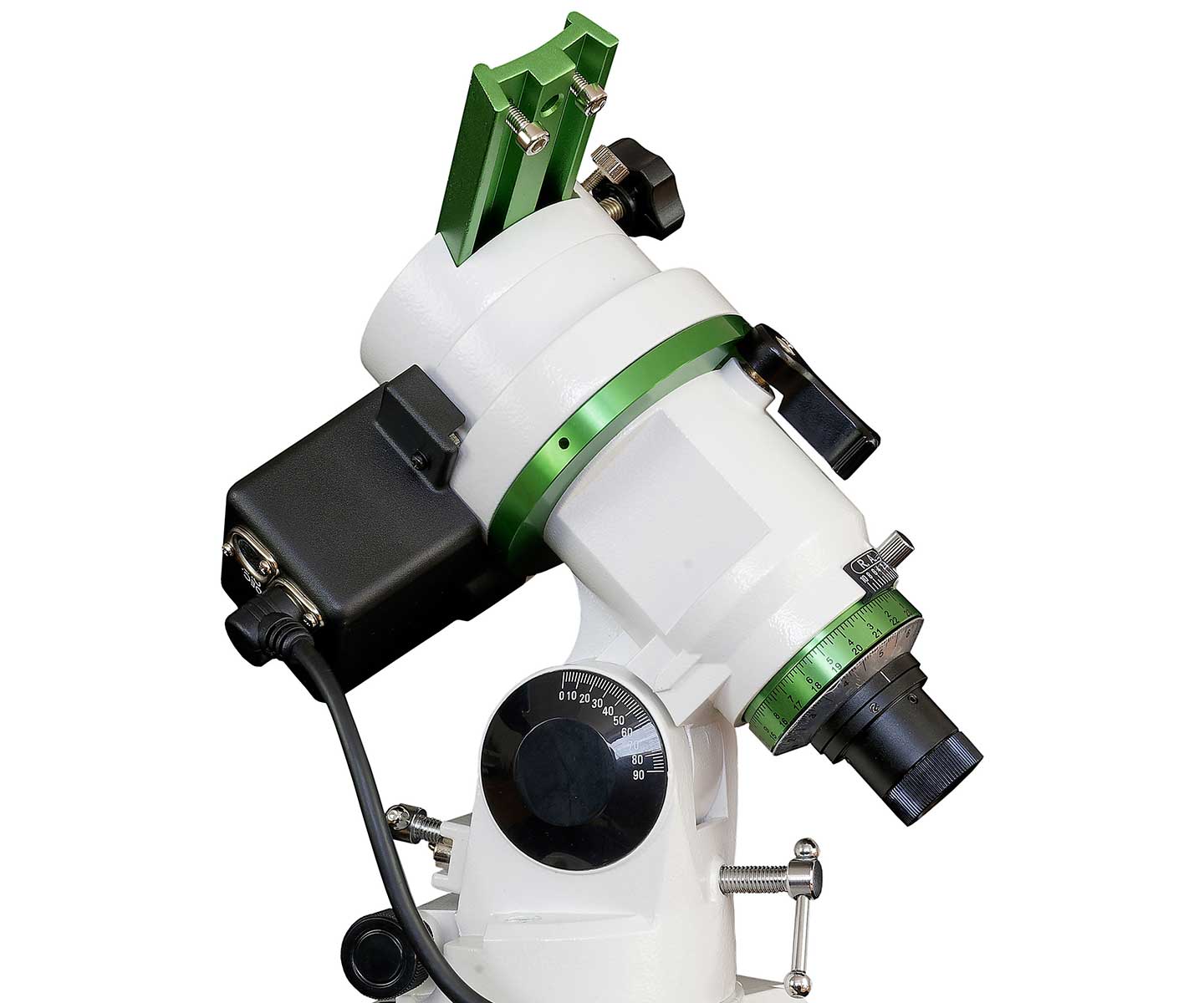

Tak nějak z čistého nebe a bez předchozího avizování se již tento týden začne prodávat velmi zajímavá fotografická a cestovní montáž. Idea je postavená na základě EQ3 SynScan, ale se zásadními mechanickými úpravami - modulární provedení ( snadná demontáž deklinačního bloku pro fotografování s lehčí výbavou ), zvýšená tuhost konstrukce na až 10 kg nosnost, zvětšené šnekové kolo...
Ač nejsem specialista astrofotič, tak tento počin pokládám za velmi promyšlený.

jsem cerstvy majitel teto montaze a pusobi na me velmi dobre. Jeste jsem ji nezkusil venku, takze o presnosti a stabilite behem navadeni zatim mluvit nemohu, ale tuhosti mi zatim pripada snad i lepsi nez eq5, kterou jsem vlastnil. Jedina vada na krase, na kterou jsem zatim prisel je pomerne neprijemny zvuk RA pohonu, rozhodne hlasitejsi pri sideareal trackingu nez eq5, bud je to kusem, novotou, nebo spatne promazane prevody, to jeste musim vyzkoumat. Mam na ni cca 5.5kg MAKa a zkusmo pri ostreni pres 5mm okular (zvetseni 360) je obraz krasne stabilni a neklepe se. Pri potukani na OTA se obraz stabilizuje rozhodne pod vterinu.
Tot zatim vse, co k ni mohu rici. Vaha odpovida tomu, co uvadi vyrobce.
