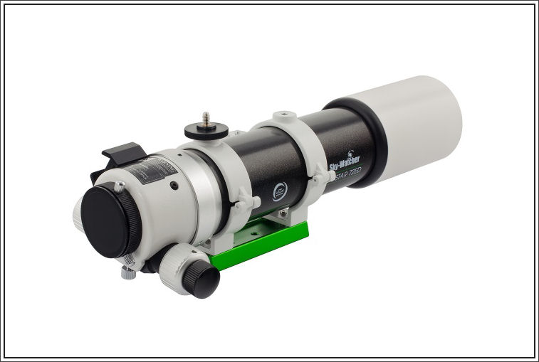

Jak už jsem avizoval nedávno v nově založeném vlákně o slibovaném největším EDčku od SW - 150/1200, tak SYNTA spolu s ním na letošní rok slíbila i dva nejmenší členy této refraktorové řady - 72 ED a 50 ED. Oba sourozenci jsou už v prodeji, v tomto vlákně se budeme věnovat tomu většímu z nich...
Zatímco u nejmenšího refraktorku, který v souladu s jeho asi nejčastějším využitím dostal místo "Evostar" název "Evoquide 50 ED", nemá výrobce problém zveřejnit dosti podstatnou informaci o použitém skle, kterým je S-FPL 53, tak u "Evostar 72 ED" zcela záměrně mlží... SYNTA poskytuje pouze informaci o skle s minimální disperzí, které je doplněno o korunové sklo firmy Schott, a dále zdůrazňuje, že použitá kombinace skel v tomto dalekohledu je jiná, než u dosavadních Evostarů 80ED, 100ED a 120ED. Na dotaz k této informaci výrobce odpověděl ( v kontextu s informací, že celá řada EDček bude postupně inovována... ), že použité kombinace skel už zveřejňovat nebude... Celé znění v originále :
Sky-Watcher Policy Statement on Telescopes containing ED Glass :
"Sky-Watcher will not always state the types of glass and glass combinations used in their various APO telescope designs. We ask for your understanding in this regard because it is through this confidential design and manufacturing information, arrived at with skill and extensive research, which makes our products so successful. As always we would prefer the performance of any particular Sky-Watcher telescope to speak for itself."
Dále čínská Synta udává, že nové objektivy jsou opatřovány zcela novými a unikátními metalickými AR vrstvami :
"The proprietary Sky-Watcher 'Metallic High-Transmission Coatings' (MHC) are the finest photon anti-rejection coatings in their class."
Na skutečnou kvalitu tohoto malého EDčka si tedy budeme muset ještě chvíli počkat... Každopádně cena refraktoru včetně dvourychlostního výtahu a hliníkového kufru - 349,-€ je velmi příznivá, i kdyby použitým ED sklem bylo "pouze" FPL-51...
https://www.teleskop-express.de/shop/pr ... aktor.html
Má úvaha o konkurenceschopnosti vychází z aktuální nabídky na trhu ( ceny za lomítkem jsou v současné akci ) :
- TS ED70/420 ( FPL-51) - 430/385€
- TS ED72/432 ( FPL-53) - 548/448€
- TS ED72/400 " - 699/599€
- Lacerta ED72/432 ( FPL-53) - 599€

To uchycení přes ty kruhy tedy moc parády nedělá....
