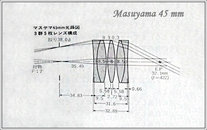

Když už se založilo toto vlákno, tak jsem usoudil, že bude užitečné pojednat trochu obšírněji o těchto Masuyama okulárech. Dostávají se totiž opětovně do povědomí milovníků astronomických dalekohledů. Také proto, že to nejsou tuctové výrobky vyráběné kdesi v Číně, a také proto, že součástí produkce jsou i speciální typy, které hned tak někdo nenabízí.
Jejich otcem je optik, v současně době i zástupce ředitele firmy, Katsumi Masuyama, který oprášil a vylepšil starý optický design, který kdysi dávno použil i jeho otec, současně jeden ze zakladatelů firmy v 60.letech min.století, Ichiro Masuyama. Současný název této japonské firmy, sídlící v prefektuře Kawasaki, je " Ohi Optical Manufacturing ". Okuláry si můžete objednat i přímo u této mateřské firmy, nicméně jejich světově asi nejznámějším distributorem je firma "Kokusai Kohki". U nás za humny, čili už v Evropě, si je můžete pořídit u německého APM Telescopes.
V současnosti není nabídka okulárů tak bohatá, jako jako u předchozího "obživnutí" jejich produkce ( Masuyama okuláry se totiž po různě dlouhé odmlce vracejí na trh už potřetí ), ale velmi zajímavá a ucelená. Prvním a nejznámějším zástupcem nové řady se stal velmi širokoúhlý okulár se zorným polem 85°a s ohniskem 32 mm. Stejně tak to totiž bývalo i v minulosti. V nynější řadě záhy přibyly další dva okuláry se stejně velikým zorným polem - rovněž 2" s ohniskovou vzdáleností 26 mm a dále 16-ka v barelu 1,25", viz. foto níže :

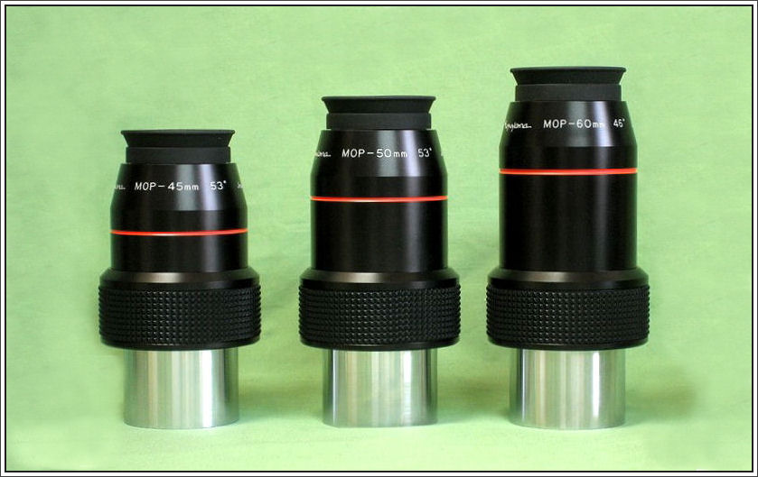

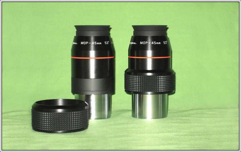

Následovaly další 2" okuláry s delším ohniskem - 45 a 50 mm se zorným polem 53° a 60 mm s polem 45°. Všechny dosud zmiňované okuláry jsou záměrně konstruovány jako poměrně štíhlé, neboť už jejich předchůdci se staly, v Japonsku především, velmi populární mezi astroamatéry, kteří pozorují přes velké pravé binokuláry ( tedy dvoutubusové, chcete-li "bikukry" ). Bikukry jsou v Japonsku velmi rozšířené, a to i díky geniálnímu dvouzrcátkovému převracecímu systému od Tatsura Masumota, který umožňuje používat i 2" okuláry. Na dvou snímcích níže, kde jsou zobrazeny okuláry s delším ohniskem, si všimněte užitečnou vychytávku - okuláry mají praktický prstenec s gumovou manžetou pro lepší ergonomii, ten ale jde snadno odšroubovat, právě z důvodu použití ve velkých binokulárech.
