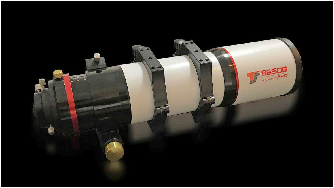

TS dal na trh velmi zajímavý 86 mm SD refraktor s modifikovaným Petzvalovým objektivem. Takovýto optický design používá už TS nějakou dobu - spočívá v klasickém dvoučočkovém ED objektivu, který je před okulárovým výtahem doplněn v podstatě pevně zabudovaným dvoučočkovým korektorem. Logicky je pak refraktor označován jako "quadruplet". Podobnou strategii použil SW u nejdražší řady refraktorů "Esprit" - rozdíl je pouze v tom, že použitým objektivem je v tomto případě triplet.
Nový TS APO SDQ 86/464 je zajímavý v několika ohledech :
- Obsahuje hned dvě skla s extrémně malou disperzí - jak v objektivu, tak v korektoru, je použito sklo FCD-100 od japonské firmy Hoya, což je ekvivalent populárního skla S-FPL 53 od taktéž japonské O'hary.
- Výrobce slibuje slušně vykreslené pole až do průměru 60 mm, tedy větší než pro formát FF, a dokladuje to zveřejněnými spot-diagramy.
- Logicky pak je refraktor osazen 3" výtahem. Konstrukce pak, s ohledem na polohu zadního členu, skýtá dostatečný backfocus i pro pozorování za 2" zrcátkem.
https://www.teleskop-express.de/shop/pr ... d-APO.html
