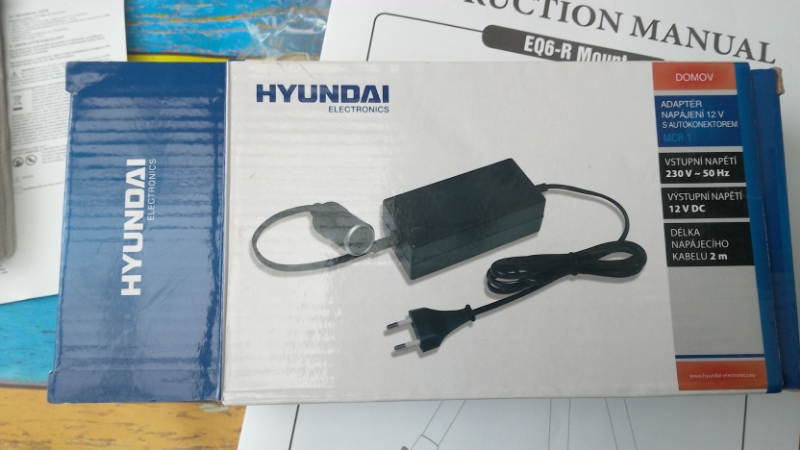

Hoši prosím o radu ještě mám toto, jde to použít na tu montáž?nestane se s ní něco?
Není to pulzní... Díky moc všem!

Máš to doma? Kolik váží? Mi se moc nezdá, že by dneska někdo dělal 60W zdroj jinak...
Ale i pokud není, do povoleného rozsahu 11-16V by jsi se měl vejít. 5A zdroj nebude mít naprázdno o moc vyšší napětí. Jediné úskalí by mohlo být, kdyby na výstupu vůbec nebyly filtrační kondenzátory - jenom usměrňovač. Ale to jsem ještě neviděl.
Voltmetr asi doma nemáš?
