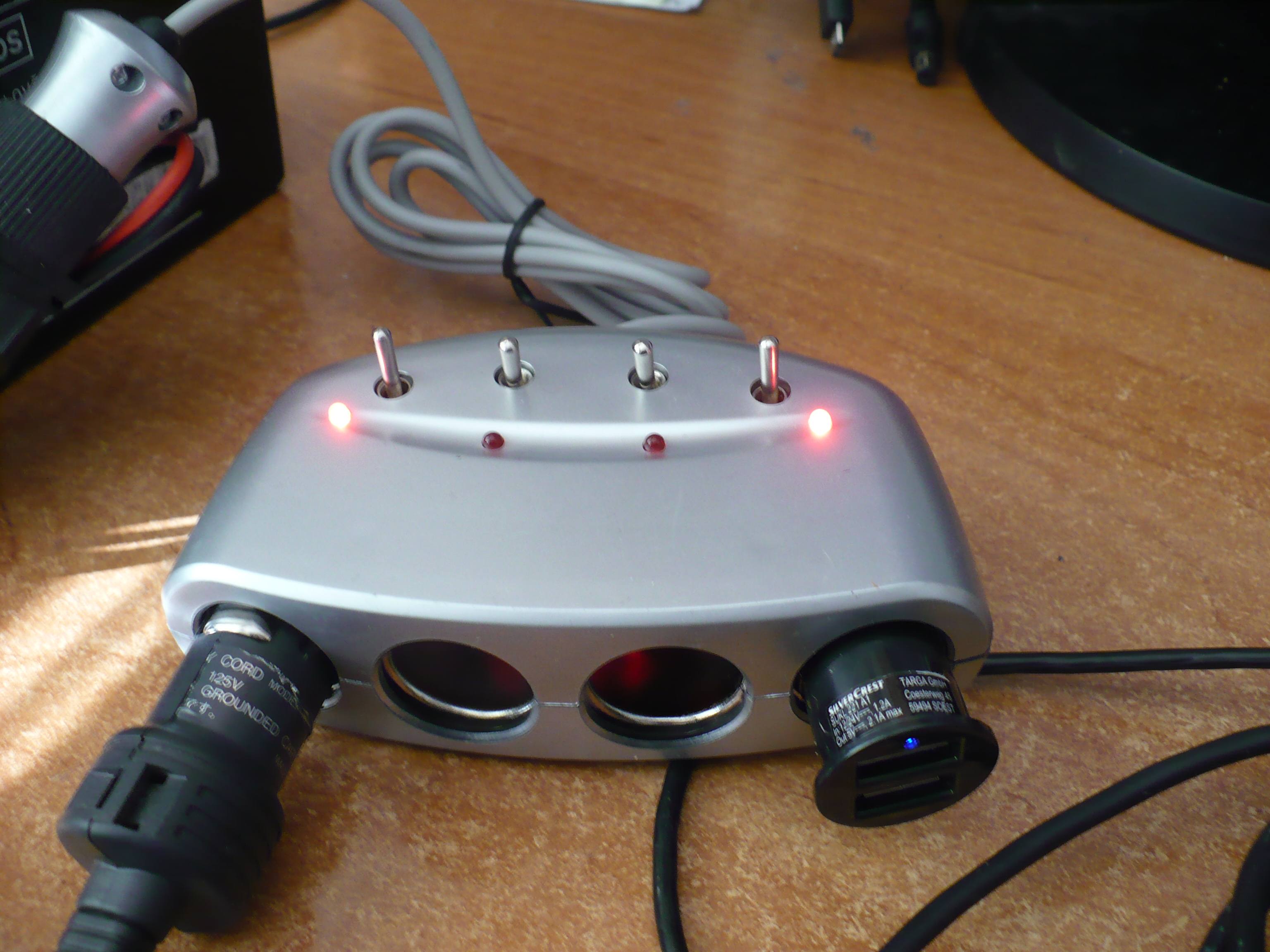

Najlepšia je autobatéria v kufri a predlžovač do 10m (nenapájaj zo zapaľovača auta, lebo ti hrozí, že ráno nenaštartuješ), alebo v polystyrénovom boxe pri montáži. Autobatéria - najlacnejší, najspoľahlivejší a najuniverzálnejší a DOSTATOČNÝ zdroj prúdu. Mám to vyskúšané 5 ročnou praxou (stále tá istá batéria). V pohode mi vydrží celú noc (i viac ako 8hod).
Na 12 V je nepreberné množstvo adaptérov napájania (GME.cz), alebo sa za málo peňazí dajú vyrobiť-inšpirácia tu na vlákne, alebo fóre. Napájanie fotáku riešim tiež vyrobeným adaptérom (cena súčiastok do 20€)a napájam z malej gélovej batérie 12V/7AH, kvôli galvanickému oddeleniu rušivých signálov(viď foto). Ale možno je to iba moja paranoja.
Ak to nosíš v batohu na chrbte, alebo ďaleko prenášaš od auta stačí hore spomínaná gélovka, prípadne silnejšia verzia (je síce tiež ťažká na nosenie ale rádovo lacnejšia a spoľahlivejšia ako riešenia s inými zdrojmi -alkalickými, modelárskymi batériami...). Po každom výjazde hodíš na nabíjačku autobatérií a máš vystarané, že ti neprdne v polovici fotenia nabudúce.
Niekoľko inšpirácii:
