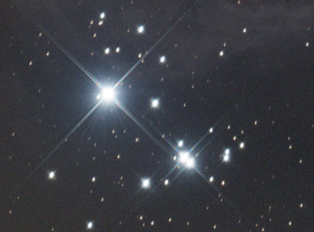

Tak včera byla prilezitost na testy ( jen asi 4h casu, nez prisla oblacnost).
Setupy byly celkem 3 - ASI 1600 + GPU / ASI 071 + GPU / ASI071 + OAG ZWO + GPU. Pointace u všech byla přes externi pointer, v prumeru kolem 0,7-1". Zaostreni bylo vždy nejprve na bahtinowku a nasledne doostreno automatem, snimano přes APT a CDC. Zamerne jsem zvolil detail v M45, protože je tam dostatek hvezd v celem poli. Zkolimoval jsem kolimátorem 2" Hotech. Snimal jsem serku 8 snimku při 120s a 300s.
Kolimace urcite není stoprocentni, ale je celkem pouzitelna u ASI 1600 a dost podobna je i u ASI 071 jen s korektorem. Zkousel jsem i rotovat setupy ve vytahu o 90°. V podstate beze zmeny. Problém nastava az u ASI 071 s pouzitim OAG. Tam dochazi ke značnému zhorseni aberace, v podstate v cele plose obrazu a hlavne k vyraznemu zdvojeni krizu. Zkousel jsem posunout hranolek vyse, jestli nedochazi napr. k nejakym sekundarnim odrazum od prilis blízkých hran, ale výsledek je stejne spatny..co na to zkuseni fotici s OAG - resil někdo podobny vliv na kolimaci?
A ted otázka : Ma smysl se snazit rozchodit setup s takovym OAG? Bude se chovat setup se stejnym OAG lepe, pokud zpevnim tubus vymenou třeba za karbon? Vaha setupu ASI 1600 + EWF+GPU a ASI 071 + OAG + GPU je dost podobna, takze vytah nosi cca stejnou hmotnost..
výsledek
Aberration Inspector Detail na Alcyone: PS pro moderátory : nevim jestli to ještě nechat v tomto topicu, nesouvisi to uplne s pointaci, ale spis obecne s pouivanim OAG. V pripade off topic, prosim o presun do vhodnějšího topicu.
výsledek
Naposledy upravil(a) nosuh dne 07. 12. 2019, 23:07, celkem upraveno 1 x.

Ten OAG nějak způsobí, že je nakřivo korektor. Jinak nemůže vzniknout astigmatismus - tedy že jedna dvojice paprsků je ostrá a druhá rozdvojená.
Hranolkem to rozhodně není, OAG nemůže mít na kresbu žádný vliv. Je to jen díra. Ale jakým mechanismem se nahne korektor mi není jasné. OAG zas tolik neváží.
Máš s OAG dobře vzdálenost mezi senzorem a korektorem ?

To zdvojení hvězd a křížů - to je na každém snímku ?
To si nedovedu vysvětlit, jak mohou vzniknout 2 samostatné obrazy hvězd na jednom snímku, pokud nedojde během expozice k nějakému posuvu buď vlivem pohybu optiky nebo skoku v pointaci
Re: pointace s OAG
Jj, je to na kazdem snimku toho setupu s OAG, podle me to zdvojeni vznikne prave tim roztazenim tvaru hvezd - je to videt na te animacce z aberration inspectoru - kdy se tvar hvezd po cele plose zmeni do jakesi carky. stejne protazeni tvaru mam i na "first light" snímcích z minulého tydne , kdy jsem testoval setup s OAG a fotil sem M42 v Ori. Takze bych tipoval, ze je to aktualne věc te sestavy s OAG. Musí tam vznikat nekdy vyosení uvnitř toho OAG, tipoval bych.
Re: pointace s OAG
No mam ji presne podle navodu..MMys píše:Ten OAG způsobí, že je nakřivo korektor. Jinak nemůže vzniknout astigmatismus - tedy že jedna dvojice paprsků je ostrá a druhá rozdvojená.
Oni jsou tam ale zdvojene krize v obou smerech, se mi zda, i když v jednom smeru je to vyraznejsi.
Uz o tom psal Tomas mojzis s TS OAG - mel podobny problém. Nevim jak je reseny ten, ale mam pocit, jestli nemůže byt problém v tom, jak je uchycena kamera k OAG - resp, v poddimenzovanosti tech konickych rybin. Když to vic utahnu, jestli se to tam nejak nezkrouti..ale nerek bych ze jsem to mel nejak vyrazne utazeny..

Pokud by tam ale zanášel náklon senzoru OAG, nevznikne astigmatismus. Měl bys jeden roh blíž k senzoru a druhý dál od senzoru, a střed tak akorát. Tedy nikoli čárky v celé ploše snímku.
Takovýhle efekt vzniká, když je nakřivo korektor vůči optické ose. Vzniká pak astigmatismus, který se projeví oválky, a zdvojenými kříži v jednom směru. Když přeostříš, oválek se otočí o 90°. A nebo najdeš polohu kde je to rozmazané v obou směrech i zdvojené kříže v obou směrech. A smozřejmě cokoli mezi tím.
Neliší se nějak systém upnutí korektoru do výtahu, když je s s OAG a bez něj ?
