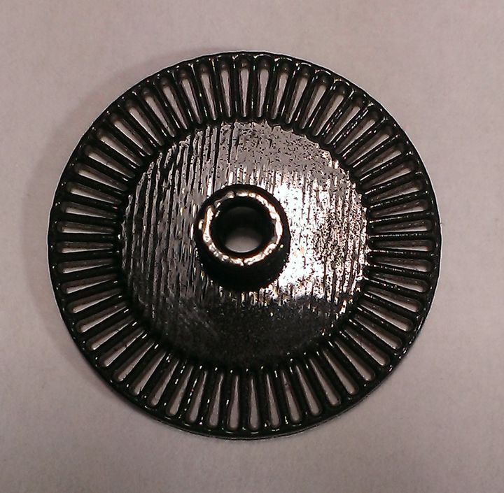

Tak sem dopisuji řešení, pokud by někdo v budoucnu narazil na obdobný problém.
Vydal jsem se cestou nových encoderů, protože na přehazování jumperů nemám dost odvahy
a pro mne asi nejméně riskantní řešení.
Místo originálu se 45 okénky vyrobeny nové podle propočtu s 55 okénky - vyměněno a následně odzkoušeno - jak pomocné tak hlavní encodery vrací shodně správný úhel.
Tracking začal fungovat korektně - (při zv. 300x se za 15min. vrátím a objekt je tam, kde jsem jej nechal
, tak že pro dobsona a vizuál jsem spokojen.
(Že by u SW někde v Asii nějaká chyba ?)
Připojuji přílohy: původní 45 encoder a nový encoder 55
- původní 45 encoder
- encoder45.jpg (98.08 KiB) Zobrazeno 6631 x
- a nový encoder 55
- encoder55.jpg (113.74 KiB) Zobrazeno 6631 x
