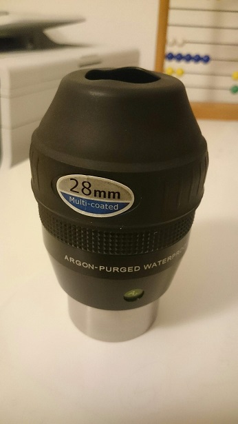

Před časem jsem upravil Explore Scientific 62 stupňů - 40 mm - obětoval jsem očnici z bídného setového SW 28.
Prostě jsem tu očnici na ES40 narval a nastavil v provozu přesně výšku očnice, to je dost podstatné. A rázem je z toho pohodlný okulár, u kterého není třeba hledat polohu oka a potom se snažit ji udržet.
Zvlnění očnice ničemu nevadí, navíc se to časem srovnalo. Na občasné!! použití dlouhého ohniska je ES40 62st s touto úpravou přijatelný okulár.
Při častějším použití podobného dlouhého ohniska bych ale určitě investoval více a jinde.
