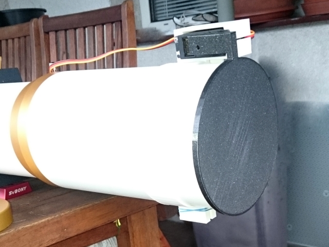

Dálkově ovládaný poklop inspirovaný uživatelem Zdenek.

Re: Poklop na dalekohled
Příspěvek od zdenek »
V dnesni dobe je asi opravdu nejjednoduzsi 3D tisk. Je to na miru a clovek si pri tom i vyhraje. :lol:
K tom se prida servo a hracicka je hotova.
:D Hezka prace.
