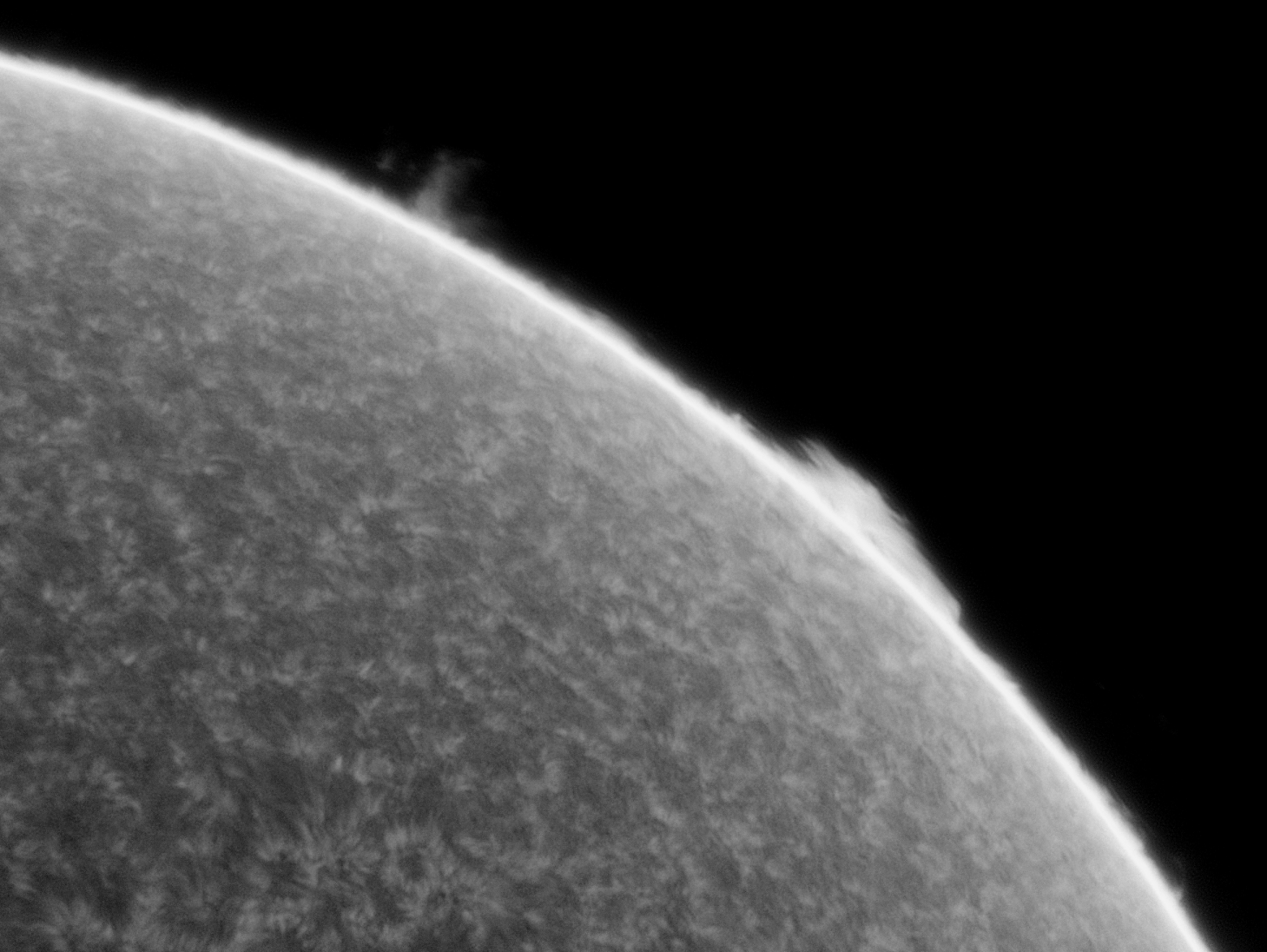

Noo, tos to (ne)pěkně přeostřil. Jenže kamerka produkuje v tom fps takovou tu krásnou mřížku, která je tady hezky ukázaná. Nechal bych to na Honzovi.
Dobrý seeing, to je oč tu běží...

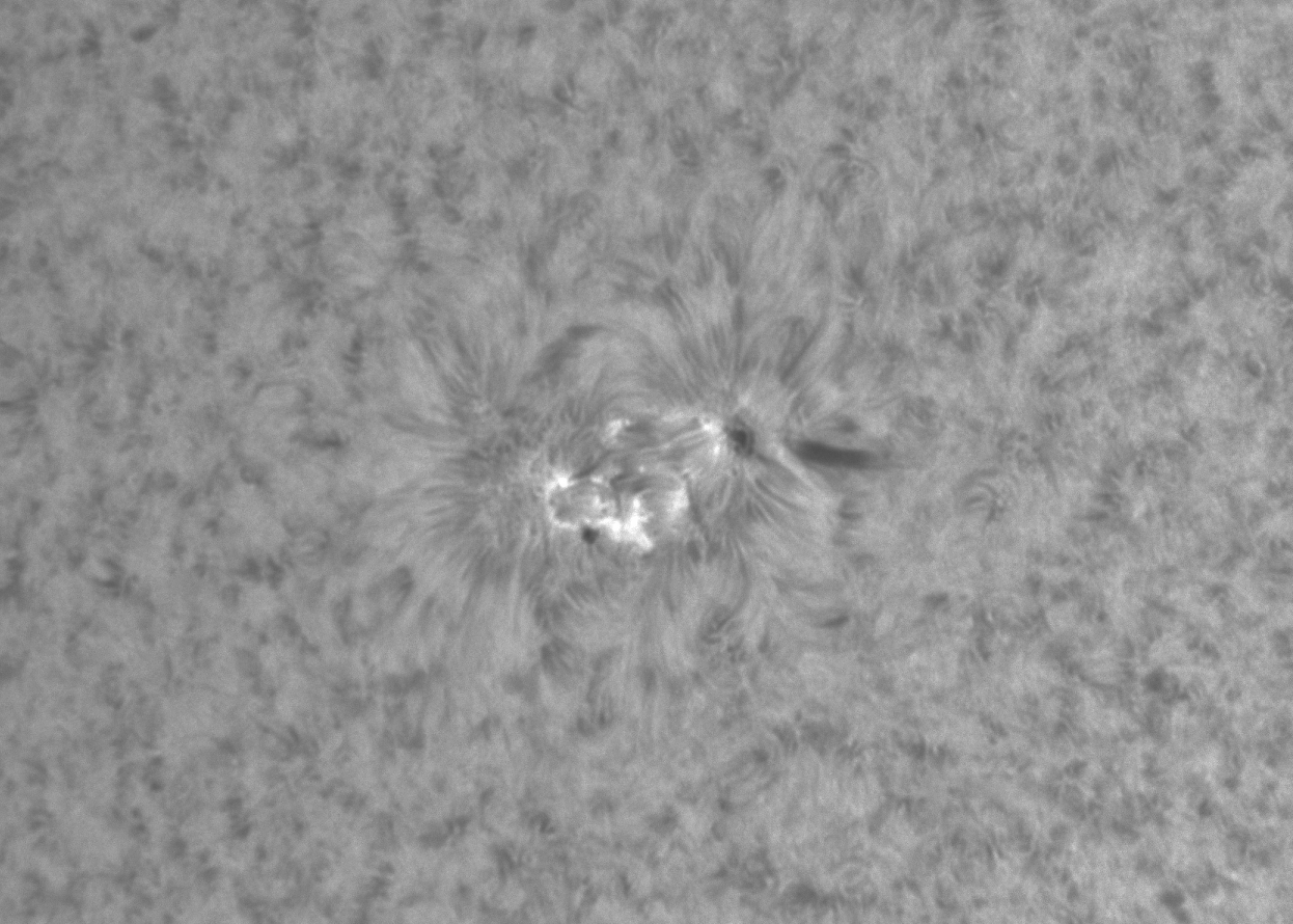

Honzo ty detaily jsou parádní. Předpokládám že to bylo snímáno tou 180kou? Jaké jsi měl ohnisko?
Já jsem také zkusil udělat hned ráno pár snímků.
https://pavelprokop.eu/wp-content/uploa ... 1-0559.png
https://pavelprokop.eu/wp-content/uploa ... 1-0719.png

Já tu sestavu nerad propaguju, protože má jedno "obchodně" slabé místo, taková ošklivá historie
180mm IR vstupní blokační filtr, refrák LZOS 180/1260mm, teplotně laděný DayStar Quark a kamera ZWO ASI 183MM (opět, jako na Měsíci binovaná 2x2 tzn. px. 4.8µm), tzn. ohnisko je asi 5.420mm čili f/30. Ten LZOS tam není až tak podstatný z pohledu apochromátu, protože to ve finále stejně jede ve velmi úzkém monochromatickém světle, ale spíš z pohledu průměru.
O té mřížce vím, ono se s tím nedá moc nic dělat. Až bude trochu času, zkusím ještě starší dvě kamery bez binningu - ASI 1600 (3.7 µm) a QHY 174 (5.85µm), protože si nepamatuji, zda něco podobného dělaly a je zábavnější si to zopakovat než hledat záznamy po plných discích.

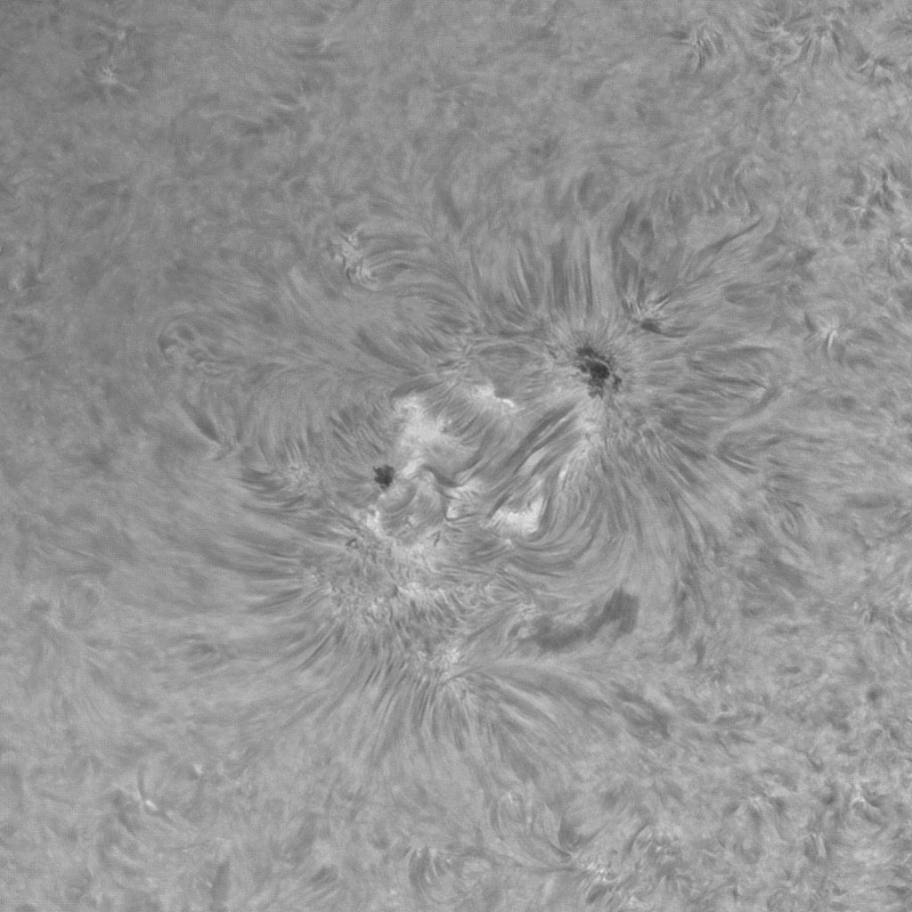

Já vím, že moje ASI 174 to rozhodně dělala, ty pruhy jsou její vlastnost i při krátkých expozicích... Ale nevím jak to má QHY pořešené, domnívám se, že to je vlastnost čipu. U 1600 to je taky, ale o hodně lépe pořešené a potlačené.

Ten binnig musím s ASINOU 183MM vyzkoušet. Snad bude zítra ráno jasno.. V každém případě jsem zkusil ten Honzův snímek opravit pomocí Fourierovy transformace a celkem slušně se podařilo tu mřížku eliminovat..
https://pavelprokop.eu/wp-content/uploa ... 83MM-1.jpg
