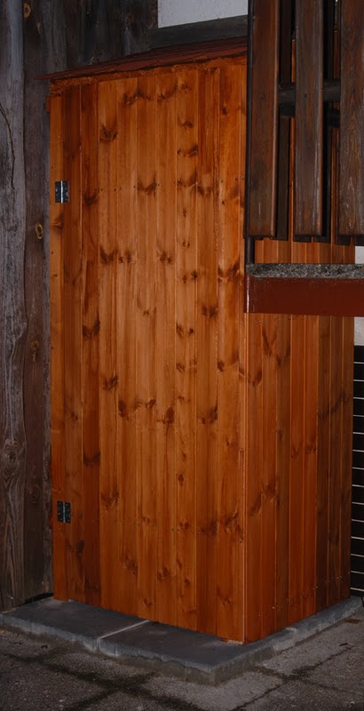

Bylo by mi trapné dávat svůj příspěvek do vlákna: "Stavěl jsem hvězdárnu,domeček" , a tak navazuji na starší vlákno ohledně ochrany proti větru a zimě ..
Už mě pomalu přestávalo bavit vytahovat a sestavovat dobsona a následně čekat několik hodin na temperaci .. a pak všechno zase sbírat a po několika schodech navracet zpět do sklepa, a tak jsem nakoupil nějaké OSB desky, laťovky, betonové dlaždice, šindele, Lazurol, vruty .. a více méně od oka jsem se vrhnul do stavby malého domečku pro Dobsona.
Po večerech a někdy i v noci jsem postupně všechno dal dohromady .. se spoustou drobných chybiček jak jinak ..a spoustou možných lepších řešení, ale výsledek mi udělal docela i radost.
Zajímalo by mě jestli má někdo podobnou boudu na dalekohled doma a jaké má zušenosti ohledně potřeby zatěsnit otvory a podobně ..
Nedávno jsem po pozorování v mínusových teplotách uložil dalekohled do domku s námrazami a druhý den ráno byl norm. suchý, momentálně mám kolem dveří na stranách asi 5mm škvíry .. myslím, že to dobře a bezproblémově větrá, ale bojím se, že tam bude vířit prach a nebo polezou pavouci a jiní drobečkové  (a taky tam asi navaje sníh :).. Zatím zkouším a pozoruji ..
Je super přijít, vynést dobsonka 10m na zahradu ve složeném a ztemperovaném stavu a hned pozorovat !

Pěkný domek na dobsona, tiše závidím novotou vonící stavbu.
Dalekohled taky parkuju venku v přístřešku, hmyz i hlodavci tam mají volný vstup a zatím žádné problémy.
