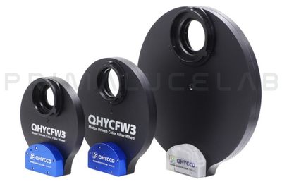

Z obdobných důvodů, jako měl ladis, plánuji pořídit 2'' filtrové kolo k 12'' newtonu.
Zatím mám vytipované a teké doporučené Starlight Xpress USB Filterwheel 5x 2".
Nedávno se objevilo nové od QHY - QHYCFW3 - nemá s ním někdo už zkušenosti ?
Oproti QHYCFW2 se změnila konstrukce.
Asi jich v EU ještě moc nebude, na eshopu jsem ho našel jen na primalucelab.
Děkuji
