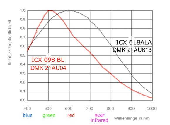

Pokud jde o ASI120, tak pro oblast IR, vycházi dle grafu verze MC o něco lépe. Za zhruba 800nm je MC verze v podstatě černobílá. Proky, a vyjmul si z kamery originální UV/IR cut filtr, než si tam vložil ten IR 742nm?

Na IR je bezkonkureční DMK 21AU618. Klíč na vyšroubování filtru nepotřebuješ, stačí obyčejný malý šroubováček, nasadit do jedné z drážek a malinko zabrat proti směru hodinových ručiček.

Ten graf ale neukazuje QE.
Příspěvky: 9301
Jupiter 2014- 2015
Příspěvek #187 od Psion » 01. 02. 2015, 10:09
Taky se tam nepíše, že to má ukazovat QE.
Vzhledem k tomu, že ani výrobce neuvádí QE tohoto čipu v běžném datasheetu, tak se dám ještě porovnání QE.

Příspěvek #188 od Maser » 01. 02. 2015, 10:31
Co ten graf má ukazovat, vím. Psal jsem jen co neukazuje.
Každopádně pokud má DMK21 na 800nm nějakých 50%QE, tak je to fakt bezkonkurenční.

Otázkou je nakolik je to pro fotografování planet výhodné oproti čipu v ASI kamerce. Který je posunutý spíše do zelené...
Tak fotit IR přes Bayerovu masku je holt vždy mizerie.

Ono by to tak nevadilo, protože podle toho grafu tam mají R,G,B složky stejnou citlivost (účinnost ) , jen se to hned musí převést do č/b verze, aby se využily všechny pixely.

V případě ASI 120MC vypnout debayerizaci, což kamera umožňuje již při snímání, nicméně v tomto ohledu má standardní ČB kamera výhodu, žádná maska nebrání průchodu světla a tak ASI 120MM má výrazně vyšší citlivost.
